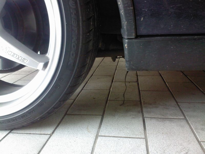

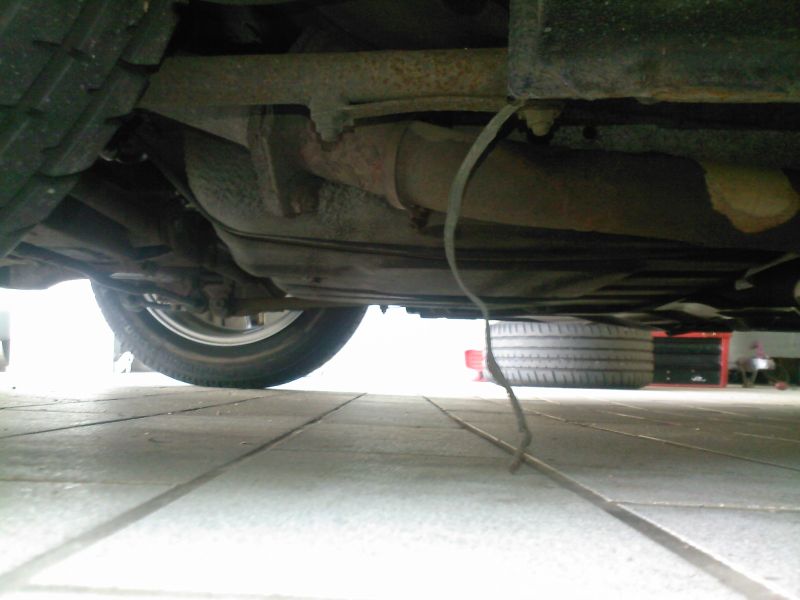

Hallo!
Habe heute beim Wechsel von Sommer- auf Winterreifen folgendes Kabel lose hängend entdeckt. Es befindet sich hinten rechts und ist an einem Ende mit der Karrosserie verbunden. Auf der linken Seite kann ich keines finden. Weiß einer, was dieses Kabel macht, ob ich das brauche und wo es herkommt?
Vielen Dank im Voraus!
Gruß Georg

Das Verbindet die Karroserie mit dem Auspuff.

Jetzt wär´s noch gut, wenn mir einer sagen könnte, ob ich das Kabel brauche und für was es gut ist.
Gruß Georg

Das ist ein Erdungsband zur sicherrung für die Karrosserie. Mach es einfach wieder zwischen dem MSD- ESD und Karosserie wieder fest!

Vielen Dank für deine Hilfe!
Habe es jetzt mit einer Schelle wieder am Auspuffrohr befestigt.
