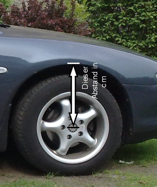

Also da ich momentan vor dem Gedanken stehe mein Xedos Tieferlegen zu wollen und ich aus früheren BMW E30 Zeiten so einen netten Thread kenne aus dem man die tatsächliche Tieferlegung erfahren kann würde ich das hier auch gerne einführen.
Also ganz einfach man misst am besten auf geradem Untergrund den Abstand von der Radnaben- bzw. Rad-mitte bis zur Kotflügelunterkante und gibt es hier in ähnlicher Sortierung wie beim großem Radthread.Das schöne an dieser Messmethode ist, dass es egal ist wie gross die Montierten Felgen oder Reifen sind, der Abstand Radmitte zum Kotflügel ändert sich dabei nicht.
Schön wäre es noch wie die Subjektiven Gefühle beim Fahren sind, also ob es zu tief,oder zu hart ist für den Alltag, allerdings sind diese "Gefühle" nur interessant von Leuten die das Fahrwerk bzw. Federn sagen wir mal mindestens 1 Jahr haben und es sich gesetzt hat.
So in etwa stelle ich mir das vor:
Hersteller & Tieferlegung|Abstand in cm VR|VL|HR|HL|Eingebaut| Kommentar
Serie 0mm |37,0|37,5|35,5|36,5|1992| komfortabel,Gastank deshalb hinten tiefer
KAW 50/35 |32,0|32,0|33,0|33,0|2007| mit 17" und 215/40 zu hart und zu tief bei Bodenschwellen
Die KAW angabe sind jetzt nur Ausgedacht um zu zeigen wie ich mir das Grob vorstelle.So sieht jeder anhand der Zahlen wie viel Platz zwischen Kotflügel und Rad bleibt und kann ganz gut abwägen welche Tieferlegung für ihn die richtige ist. Und am Einbaudatum sieht man halt ob das Fahrwerk schon einige Jahre auf dem Buckel hat, wer da nicht mehr weiss ob er seine Federn oder Fahrwerk 1999 oder 2002 verbaut wurden soll einfach grob hinschreiben wann, Hauptsache man kann abschätzen ob es sich noch setzen wird oder nicht

Ach ja und für die Leute die bis jetzt gezögert haben will sie nicht wissen, was der Spinner hier jetzt überhaupt gemessen haben will hier ein Bildchen.
