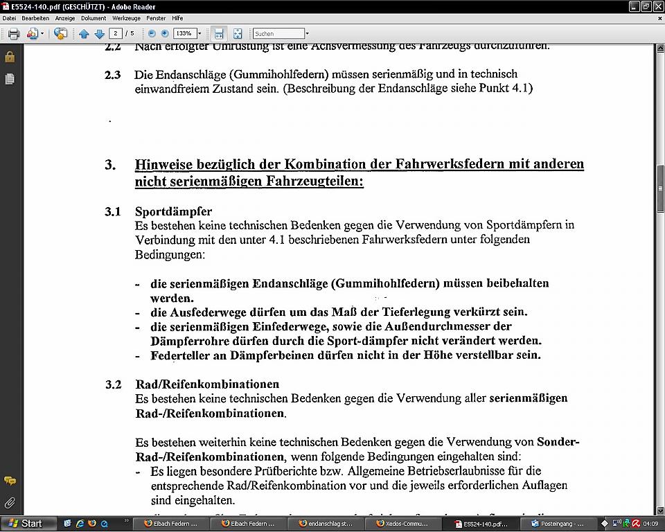

Also für mich ergibt sich aber der Komfort auch aus dem Restfederweg, der bei den KAW eigentlich geringer sein müsste an der VA im vergleich zu den Eibach Federn, da KAW vorne 50mm und Eibach "nur" 30mm hat, somit können die Dämpfer um immerhin ca.2cm mehr eintauchen bevor sie am Anschlagspuffer ankommen. Ich habe bei meinen KAW Federn sogar das Gefühl das ich vorne schon auf den Puffern aufliege, zumindest lässt sich meine Karosserie kaum runterdrücken vorne.
Hätte ich die originalen Anschlagspuffer oder von mir aus auch Federwegbegrenzer oder Endanschlag genannt, kürzen müssen?
Im Gutachten steht nämlich nichts dergleichen,dass die Dinger gekürzt werden sollen, es steht sogar bei Stossdämpfer: Serien-,oder Sportdämpfer*)
und zu dem Sternchen steht dort folgende Erklärung:*) mit gleichen Abmessungen wie Seriendämpfer (Endanschlag,Dämpferrohrlänge) und Freigabe des Dämpferherstellers für den betreffenden Fahrzeugtyp
Also klingt es für mich so, dass der Endanschlag bzw. Puffer oder Federwegbegrenzer so bleiben muss wie er war und nicht gekürzt werden darf.
Und hier auch mal ein Screenshot vom Eibach Gutachten, dort steht es auch nochmal ausdrücklich
Hits:	400
Größe:	140,8 KB

Das Problem beim Xedos ist, das es anscheinend keine gekürzten Sportdämpfer gibt, und wenn es welche gäbe sind die durch die Gutachten der Federn nicht zulässig, dort steht ja immer erwähnt das die Kolbenstange die gleichen Masse haben muss wie original
