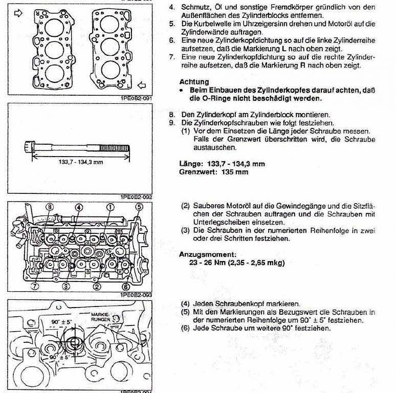

ich hab ja eig. vor meinen kl motor zu überhollen, bzw. alle dichtungen zu erneuern! hab jetzt die werkstatthandbücher durchgeschaut und festgestellt, das es doch nciht sooo einfach ist!
z.b.: scheint es mir ein wenig unglaubwürdig, dass die kopfdichtung "nur" mir ca. 25nm angezogen wird! und das man die schrauben in mehreren schritten rausdrehen muss. ich hätt die ganz spartansich jede schraube einzeln komplett gerrausgedreht.

He Klose,
also beim raußdrehen brauchste dir keinen harten machen da passiert nichts, beim reindrehen musst du in mehreren Schritten festziehen und zwar in 3, erst einmal rum (links oben angefangen glaub ich) mit 25 Nm, dannach nochmal rum und ein viertel umdrehung weiter, dannach das ganze nochmal...

Zylinderkopf:
1. Stufe 23-26 Nm
2. Stufe Winkelzug 90°
3. Stufe Winkelzug 90°
Zylinderkopfhaube (8-11Nm)
Deckel zwischen Zylinderkopfreihen (8-11Nm) usw.
Anzugsdrehmomente für 2.5 V6 Motoren

also in den büchern steht nichts über virtel drehung..^^
da steht nur anzugsdrehmoment: 23,1 - 25,9 Nm und sollten in 2 oder 3 schritten festziehen und soweit ich weis sind 25nm handfest und das erscheint mir ein bissel wenig!

Klar steht das so im Werkstatthandbuch.
Hier mal ein Auszug aus dem Handbuch vom K8 DOHC. Sollte beim KL genauso sein.

genau das gleichte steht auch in meinen büchern!
also denk ich das das richtig ist...

Klose les mal ganz fertig die Seite ^^ da stehts schwarz auf weiß das du 90° = eine viertel umdrehung nachziehen musst und das zweimal !!!
