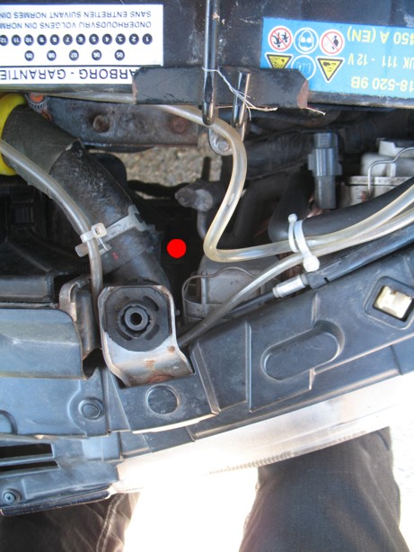

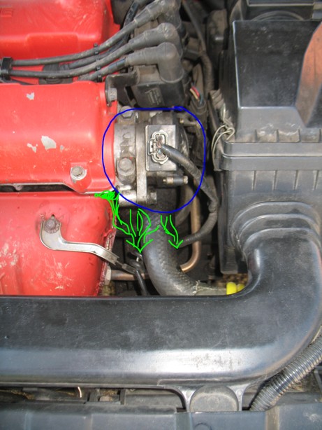

ich bin gestern ausm urlaub wieder heimgefahren (knapp 900km) und hab am vorabend noch etwas öl aufgefüllt. da ich kein eigenes mit hatte hab ich mir bei meinem vati welches gebrogt. er hatte aber nur 0w40 statt 10w40 und noch ist alles drin. wie kann das sein? kühlwasser ist aber wieder leer . anbei noch zwei bilder wo das öl tropft(unterm roten punkt) und welches gerät ich meine, wo es rauskommt(grüne striche ist der vermutete weg der öltropfen ^^)

Alt 14.06.2009, 14:42   #6
mcfive
Hi Mr.Betatester
zum Thema Öl, die VDD haste schon gewechselt, wechsel mal noch den O-Ring des Zündverteilers (das Gerät wie Du es beschreibst ), ist auch einer der üblichen Vedächtigen (die Dinger werden mit der Zeit hart und dichten dementsprechend nicht mehr)

Alt 22.06.2009, 12:04   #8
Mr.Betatester
also der O-Ring ist nun getauscht. war sogar leichter als das wechseln der vdd. jetzt ist nur noch das problem mit dem kühlwasser. hat da jemand ne idee wo ich suchen könnte?
