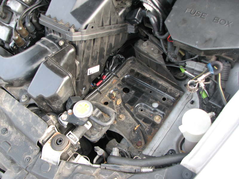

Habe heute die neue Jeno Gold eingebaut und möchte Euch einige "Details" nicht vorenthalten.
Die Batterie ist, wie zuvor von euch erwähnt zu groß für die unterliegende Metallwanne.
Wenn die Wanne jedoch herausgenommen wird, entnimmt man 1) die Vorrichtungen zur Befestigung der Batterie, 2) die Hintere Haltestange (stabilisiert den Luftfilterkasten) und 3) am vorderen Teil eine weitere Haltevorrichtung.
Keine der Haltevorrichtungen ist absolut notwendig für ein Funktionieren des Motors doch wenn man gegendrückt merkt man schnell das da was fehlt.
Wie diejenigen, die es so gemacht haben die Batterie befestigt haben ist mir auch ein Rätsel, zumal die Batterie ohne die Wanne nur zur Hälfte auf der Karrosserie afliegt, zur anderen Hälfte auf dem Motor.
Mir war das nicht egal und ich habe folgende Lösung anzubieten:
Nachdem ich die Wanne herausnahm habe ich den vorderen Teil, der übersteht (zum Luftfilterkasten hin zeigend) einfach mit der Flex abgetrennt (ca 2cm). Die Wanne wieder eingebaut und die Batterie ebenfalls.
Passt wie angegossen, die Haube berührt die Batterie NICHT (via Kennzeichnung mit Kreide getestet) und original Befestigung incl. vorderem Plastikschutz.

Also ich habe nur die Platikwanne rausgenommen!
Beide Bügel sind noch drann!

Ich dachte an die Metallwanne, welche mit ca 7 Schrauben befestigt ist. Diese mußte angepaßt werden.
Eine andere Wanne habe ich bei mir nicht entdeckt.

Kann es sich um eine Verwechselung handeln?
Die Plasikwanne und darunter ist noch ein Metallgestell oder Wanne, siehe Bild.
Ich hab die gelassen. Das bedeutet, dass die Batterie bei mir recht über diese Metallwanne geht und auch die Kante der Wanne die Batterie ein bisschen eindrückt, wenn man die Batterie festzieht.

Ok jetzt versteh ich es auch.
Bei mir gab es keine Plastikwanne, nur diese Metallwanne (Verwechslung: Wanne =Wanne), Die plastikwanne hatte wohl der Vorbesitzer schon weggelassen.
Nun genau die besagte Kante der Metallwanne in der Nähe des Luftfilterkastens habe ich weggeflext, dann steht die Batterie schön eben auf dem Metallgestell und nicht auf der Kante.
Also gebt Euch nicht die Kante sondern flext sie weg
