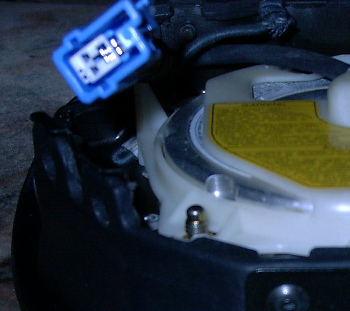

Lol der X hubt wenn was nicht mit dem Airbag stimmt auch geil
Ich denke bei den Universal Airbaglenkrädern handelt es sich hierbei nur um eine "umverkabelung" oder der gleichen. Ich meine Theoretisch gesehn, müsste ein Airbag durch 3 Kabeln ausgelöst werden, strom, singal und masse. Ich hab mich nie damit beschäftigt, nicht gleich schlagen xD, aber meine theorie wäre jetzt so.
In einen Airbag gehen genau zwei Kabel. Masse und Plus. Sobald Spannung anliegt, zündet der Sprengsatz. Außer bei modernen Airbags mit mehrstufiger Zündung.
Also der Airbag von Serie 1 (der hier vor mir auf dem Tisch liegt) hat genau 4 Kontakte.
Eine Art Doppelkontakt (welcher optisch nicht miteinander verbunden ist) und zwei weitere einzelne Kontakte.
Da müßte man schon genau wissen welche Signale vom Steuergerät kommen und welchem Zweck sie dienen.

Das ist aber komisch. Ich hatte den Airbag ja schon x-fach raus und habe schon verschiedene Varianten der Originalairbags bei mir drin (Original, Serie 2 ohne Logo, Serie 2 mit Kunststoff-Logo, jetzt Serie 2 / X9 mit Chrom-Logo) und ich habe noch zwei Airbags in der Garage liegen. In alle Airbags führen lediglich zwei Adern.
Nur am zentralen Stecker für das gesamte Lenkrad kommen je nach Modell vier bis fünf Kontakte an. Aber die Kontakte 3 bis x sind nicht für den Airbag gedacht, sondern für die Hupe und die Tempomat-Tasten.

Hab mal notdürftig ein Bildchen gemacht. Sorry, hab keine gescheite Kamera.
Hits:	526
Größe:	35,5 KB
ID:	3570   Klicke auf die Grafik für eine größere Ansicht
Hits:	489
Größe:	56,5 KB
