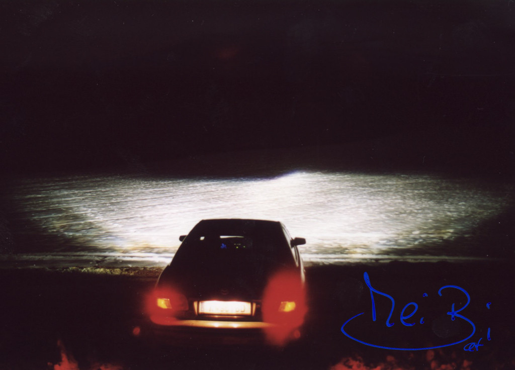

Und jetzt zwei Bilder zum diskutieren:
Name:	Xedos 9 HB4 Abblendlicht Copyright.jpg
Hits:	1143
Größe:	106,7 KB
Name:	Xedos 9 Bi-Xenon Abblendlicht Copyright.jpg
Hits:	1185
Größe:	114,5 KB

Alt 03.03.2010, 13:09   #196
Aso nach Vergleich der Bilder, gefällt mir das helle Licht (Du bezeichnest es als Bi-Xenon) besser. Dies obwohl insbesondere die rechte Ausleuchtung sehr scharf (eher unnatürlich scharf) abgeschnitten ist.
Leider ist die Hell-Dunkel-Grenze bei der helleren Variante sehr "hart" (was ja nicht so gut ist). Wenn man aber bei dem dunkleren Bild (von Dir als H4B-bezeichnet) berücksichtigt, dass Schnee grundsätzlich gut reflektiert, dann bleibt bei schwarzem Asphalt nicht mehr viel Licht über.
Interessant. Irgendwann wirst Du das Geheimnis (sofern es eins gibt) lüften.
Viele Grüße
PS: Wie sieht das Bi-Xenon Fernlicht aus??
Alt 03.03.2010, 17:19   #197
Alter: 63
Das hellere Licht auf Bild 2 ist natürlich viel besser, ich würde aber links die Einstellung noch etwas nach unten korrigieren, dort müßte es für meinen Bedarf nicht so weit leuchten.
Seitdem ich nach meinem Unfall beide Scheinwerfer getauscht habe, leuchtet mir der Linke auch etwas zu weit, also ungefähr wie auf dem Bild.
Dazu sollte es reichen die Stellschraube am Motor etwas nach links zu drehen (also gegen den Uhrzeigersinn). Bin noch nicht dazu gekommen.
Würde ich mal auf Xenon umrüsten (was ich nicht vorhabe), dann würde ich den linken so weit wie möglich zurücknehmen, um wirklich den Blendeffekt auszuschließen oder so minimal wie möglich zu halten.
Kenne mich aber mit korrekter Scheinwerfereinstellung nicht aus, da können sich ja die Fachleute noch mal zu Wort melden.

Natürlich ist es HB4.
Rechter Scheinwerfer ist der originale und gesäuberte vom X9
Links ist ein Hella Bi-Xenon welches zB. auch im RS6 verbaut wurde mit originalen Phillips D2S Brennern.
Beide Scheinwerfer sind auf dem Bild perfekt eingestellt.

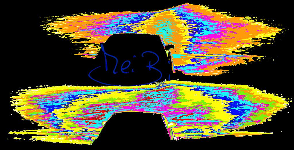

Jetzt noch drei Bilder die hoffentlich nun auch dem Laien die Leuchtdichteverteilung verdeutlicht.
Die Hell-Dunkelgrenze ist bei beiden Scheinwerfern in etwa gleich ausgebildet, die Bilder stammen aus 2003.

Name:	Xedos 9 Bi-Xenon Abblendlicht Leuchtdichteverteilung Copyright.jpg
Hits:	1177
Größe:	145,1 KB

Einige werden immer noch glauben das ich hier Märchen erzähle und Halbwissen verbreite, ebenso wie ich gerne wüßte und mich aufklären lasse was passiert wenn ein Leuchtmittel nicht im vogesehen Brennpunkt ist.

Im direkten Vergleich mit neunen Halogenscheinwerfern kommt der X9 mit sauberen Scheinwerfern noch immer sehr gut mit.
Das Halogen bei weitem nicht mit einem gut konstruierten Xenonscheinwerfer mithalten kann sollte nach den Bildern eindeutig sein.
Da kommt auch eine +90% oder 100W Halogenlampe nicht mit.
(Vor kurzem laß ich hier gerade gegenteiliges)
Was bringt es mir, einen hellen Spot vor mir zu haben, aber rundherum ist es düster? Die richtige Lichtverteilung macht es, und die ist von der Scheinwerfergeometrie abhängig.
Das Xenon bringt punktuell nicht mehr an Helligkeit auf die Straße sondern verteilt sein knapp 3x mehr an Licht bei gleichbleibender höchster Helligkeit vergleichbar mit dem hellsten Fleck des Halogens breiter auf die Fahrbahn.
Xenon in sauberen Projektions-Halogenscheinwerfern ist insofern kein Problem, da diese Gasentladungslapen einen kleineren Lichtentstehungsort besitzen als die Halogenwendel und die Scheinwerfergeometrie somit passt.
