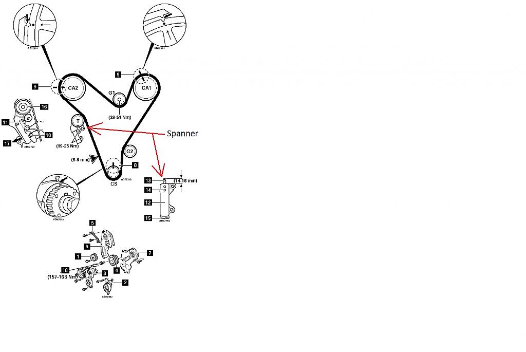

Weiß nicht ob dir das hilft, aber mag die techn. Zeichnungen
Hits:	474
Größe:	46,6 KB
