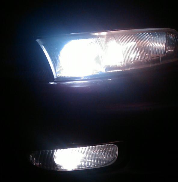

Ja klar kannst du das hab ich bei mir auch gemacht die 100W machen ein wirklich sehr weißes Licht.
Hier ein Bild von meinem Xedos:
Abblendbirne
http://cgi.ebay.de/Paar-H1-100W-Glue...item3efd936092
und in den Nebler:
http://cgi.ebay.de/H3-Xenon-Look-Aut...item3efd1f199d
Standlicht ist original weicht aber auch bald einem Weißen Led-Standlicht.
Und ich hatte bis jetzt noch keinen Kabelbrand !!!
