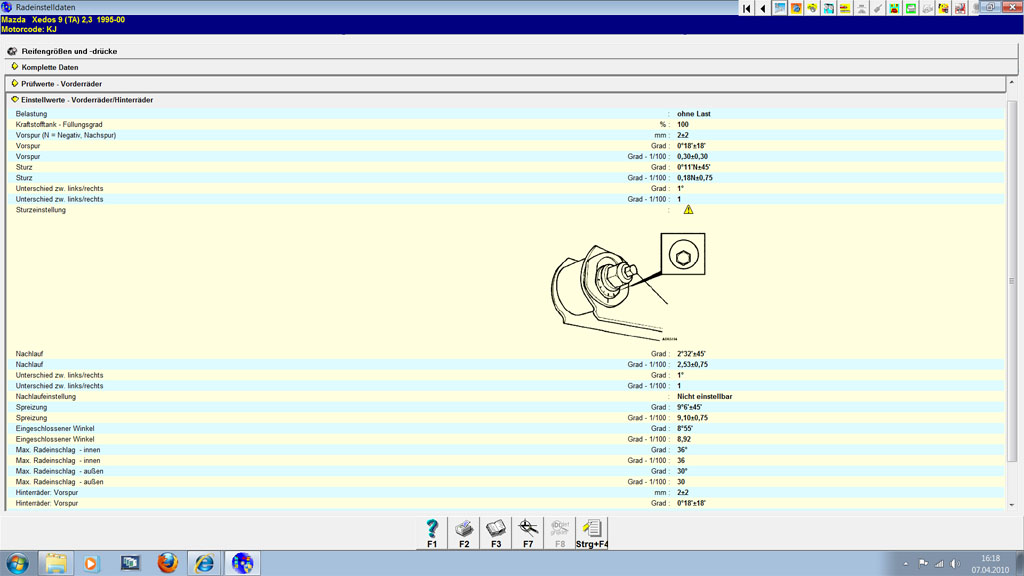

tomek81
Also laut AUtodata müsste an Vorder und Hinterachse so eine Schraube mit Markierungen am vermutlich Querlenker oder Längslenker sein du hast doch ne X9 richtig?
Name:	Xedos Sturz.jpg
Hits:	320
Größe:	120,3 KB

Also erst mal vielen dank für eurer Bemühungen,
@tomek81
Genau diese Schraube mit Unterlegscheibe nenn ich sie jetzt einfach mal hat er mir auch genaustens gezeigt als ich heute dort war, und meinte dazu das diese schon am Anschlag sei und sich da nichts mehr machen lässt ausser es gebe von Mazda eine Unterlegscheibe, die ein Grad weniger hätte, dann könnte mann das wieder grade biegen !
