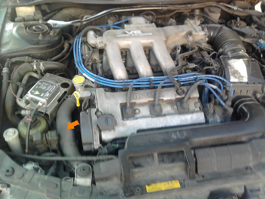

Hallo Leute,
ich hab da ein Problem und zwar der Schlauch da (siehe Foto),
ist immer zusammengedrückt, natürlich im kalten Zustand,
bei dem Foto sieht man es ganz leicht das er zusammengedrückt ist.
Meine Frage jetzt, warum und was kann das sein???
ALex

Schraub mal den Deckel vom Kühler ab, ma schaun was da passiert...
*edit* das Xenonsteuerteil ist ja äußerst unauffällig montiert...

Hab ich gemacht kommt nur Luft raus!

War die Beule dann weg?
Hast du genug Kühlmittel im Kühlkreis?
das hab ich auch und ich deute das mal als normal an
Die Beule war dann weg als die Luft rausgekommen ist!
Kühlmittel hab ich genug!
Hab heut einen Mechaniker gefragt, er sagte mir Andeutungen an Kopfdichtung!

Passt, bin jetzt beruhigt
ALex
das bedeuted einfach nur das dort luft ist, welche sich bekanntermaßen bei abkühlung zusammenzieht
