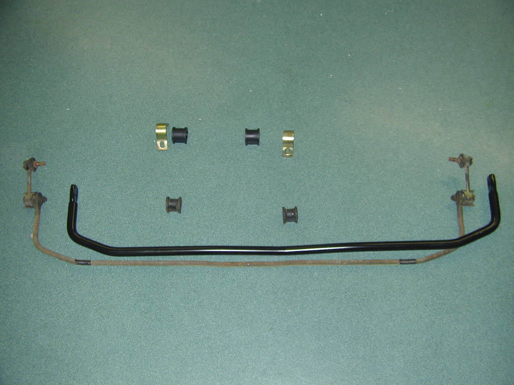

Paket aus JUESAE
ich habe heut was vom Zoll geholt.Klicke auf die Grafik für eine größere Ansicht
Hits:	643
Größe:	143,6 KB
ID:	4183 Man muss sich in den letzten Tagen mit soetwas beeilen, von wegen Euro, Griechenland und so.
Ein neuer Stabistab für die Hinterachse. Ist ein wenig stabiler als das Original. Wenn das Teil verbaut werden auch neue Koppelstangen montiert. Klicke auf die Grafik für eine größere Ansicht
Hits:	690
Größe:	123,0 KB
ID:	4184Klicke auf die Grafik für eine größere Ansicht
Hits:	608
Größe:	134,6 KB

"Ein wenig stabiler"...
Wo hast du das Teil gekauft? Sieht gut aus.
