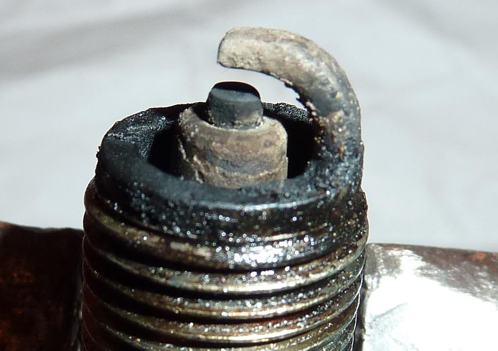

Hallo Leute,
ich habe nach 25Tkm meine Zündkerzen gewechselt. Das erste was auffiel war, dass in den Zündkerzenlöchern der vorderen Reihe ein bisschen Öl war, hintere Reihe war trocken. Ich bin vor kurzem mal ein paar hundert Meter ohne Ölverschluss gefahren und hab einiges vollgesaut, aber andererseits sind die Bohrungen ja vom Zündkerzenstecker sehr gut abgeschirmt.
Des weiteren zeigte eine Kerze der hinteren Reihe einen leichten Ölfilm und sah auch deutlich rußiger aus (Anhang). Zündkabel und Ansaugschlauch habe ich vor ca. 20Tkm gewechselt da der Wagen ruckelte. Danach war das Ruckeln vorbei. Ab und an, so ca. 2x im Jahr, springt der Wagen schlecht an und läuft auch dann erst mal unsauber, insbesondere bei Feuchtigkeit. Das hatte ich vor ca. 2 Wochen das letzte Mal, ich musste richtig lange kurbeln bis er dann lief. Vielleicht steht dies ja damit im Zusammenhang. Seit dem bin ich ca. 500 km gefahren. In Waschstraßen und bei Regenfahrten habe ich aber kein Probleme, nur wenn er gestanden hat.
Hat jemand eine Idee, insbesondere der leicht ölige Zustand gibt mit zu denken.
Ach ja, mein Ölverbrauch liegt ca. zwischen 0,7 und 1 Liter auf 1000 km.
Ansonsten fährt mein Xedos eigentlich sehr gut.
Tschau
Norberto

Ich würde mal die vordere Ventil-Deckel-Dichtung und das PCV Ventil wechseln.
Mit der Zündkerze dann mal beobachten, wird aber sicherlich eine Ventilschaftdichtung bratsche sein.
Bei mir hatte das olle Ventil einen Ölverbrauch von knapp nem halben Liter verursacht, ebenfalls 98er Modell.

Ich habe mal mit ner Taschenlampe in die hinteren Kerzensteckerführungen geleuchtet, leicht benetzt sind die Seitenwände wohl auch, aber nicht so deutlich wie die der vorderen Reihe.
Hmm, mit den Ventilschaftdichtungen hört sich ja nicht so gut an wie teuer wird denn so was? Ob man mit so einem Problem noch ne Weile fahren kann? Bislang ist es ja nur ein Zylinder, und der Wagen läuft echt gut. Bis auf die seltenen Anlassprobleme.

Ich würds zunächst mit dem Wechsel der Ventildeckeldichtung probieren, die kostet in der Bucht knappe 20 Euro.... selbst wenn's daran nicht liegt ist der Verlust nicht so groß.

Ventildeckeldichtungen alle kosten 34 eur.
Nur dann musst auch am besten die schrauben mit den dichtungen dazukaufen ( ca. 5 pro stk.)

Würde auch auf die VDD tippen. Aber diese bitte IMMER beim Freundlichen (Original) kaufen! Die kosten auch "nur" ca. 25€ pro Stück - aber die Nachbau passen nicht gut! Die sauen gleich wieder...
