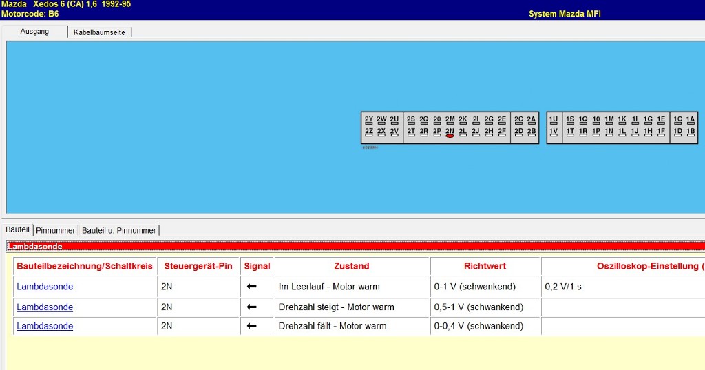

Die Lambdasonde kannst du schonmal selbst messen am Steuergerät.
Am besten auch im Fahrbetrieb, also schnappst du dir jemanden der fährt oder das Spannungsmessgerät am Pin 2N des Steuergerätes hält und das andere ende gegen Masse.Bei Vollast sollte die Spannung bei etwa 0,8-0,9Volt liegen und bei Teillast sollte sie Pendeln zwischen 0,1 und 0,9Volt.
