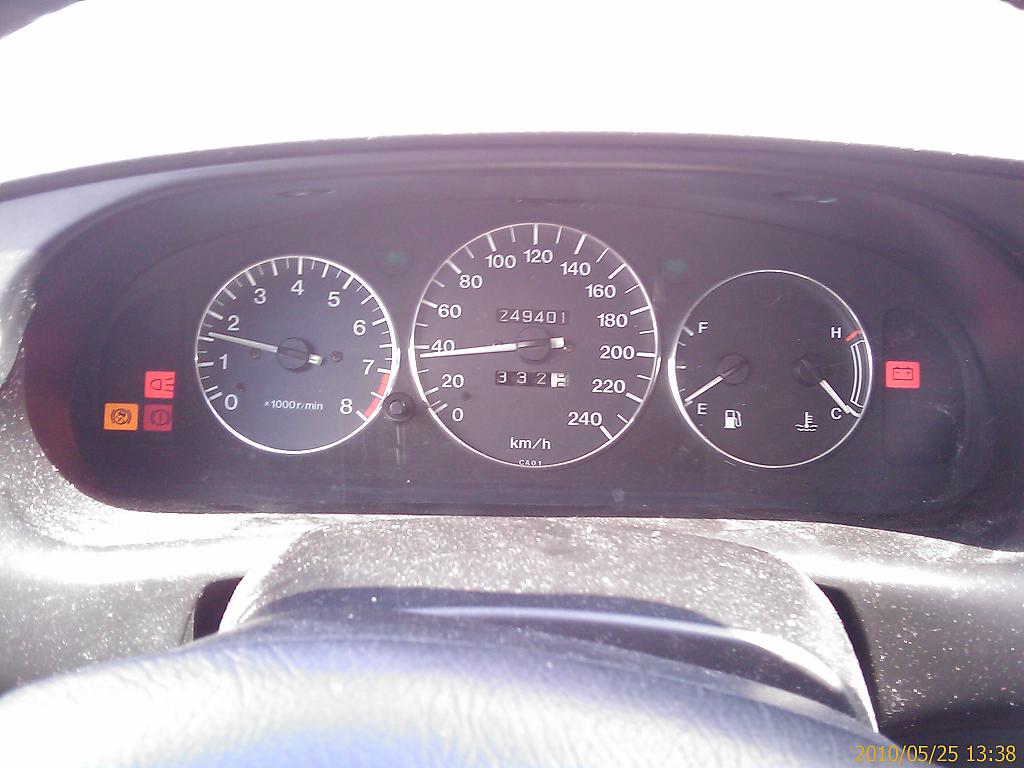

Hallo hab auch so ein ähnliches Problem bei mir zeigt es sich aber eher wie ein Wackler: (Die Ladespannung hab ich zwar noch nicht gemessen, wird aber heute oder morgen gleich gemacht)
Diese Kontrolllampen leuchten bei mir auf
Hits:	1968
Größe:	80,0 KB
und zwar bin ich heute nach der Arbeit eingestiegen, Motor gestartet und diese Lämpchen leuchten auf, dachte mir was ist jetzt - das Geräusch beim Anlassen vom ABS war auch nicht zu hören.
Nun nochmal Motor aus und wieder an - das gleiche wieder.
Bin dann losgefahren und unterm fahren war es weg
ABER: Nur wenn ich Gas gebe erlischen die Lämpchen, sobald ich Gas wegnehme und ausrollen lasse leuchten sie wieder auf. nach einem km durch die Stadt war es dann ganz weg.
Das hatte er nun schon dreimal innerhalb von 2 Wochen
Was kann das bloß sein???
mfg Chris

Hab die Sufu schon durchstöbert aber nix passendes zu meinem Fehler gefunden
mfg Chris

hast du mal die spannung gemessen?
ich hatte das auch erst beim treffen gehabt im standgas leuchtete die ladekontrolllampe und sobald ich die drehzahl ein bischen angehoben hatte (mittels gasgeben) war es weg.
hab dan die ladespannung kontroliert und siehe da die lima lieferte nur noch 13V und das ist definitiv zu wenig.
sollte das auch nicht helfen, kontrolier mal den stecker unter der batterie
Nö noch nicht - find mein Multimeter nicht, aber komisch bei mir ist was es mit dem ABS zu tun hat.
Und das mit dem Gasstoß hat nix geholfen (im Stand) nur beim fahren ging es dann weg wie ich schon geschrieben habe beim Beschleunigen weg und sobald ich vom Gas gehen und ihn rollen lasse kommen die Lämpchen wieder wie ein Wackler
mfg Chris

dann mach doch mal den massepol bei der batterie ab, während er läuft.
er dürfte, wenn die lima funtzt, nicht ausgehen. wenn dem so ist dann machst noch die klima auf volle leistung an und dazu die heckscheiben heizung. wenn er dann noch läuft haste nen wackler
