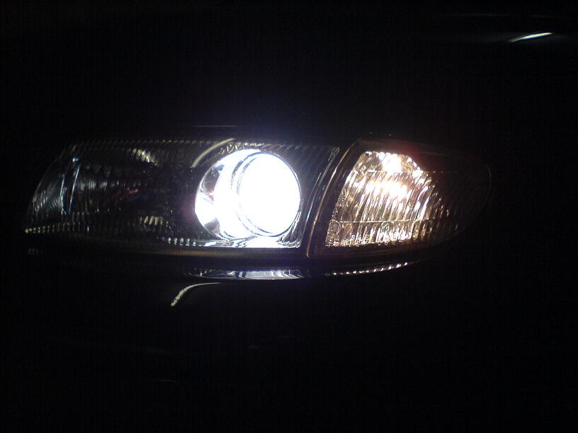

eine HB3 Birne liefert gut das doppelte an Lichtleistung (LUMEN) wie eine HB4. HB4 sind so ziemlich die schlechtesten Birnen überhaupt, deshalb habe ich mir HB3 gekauft und die umgebaut. Die haben zwar 60Watt aber das macht fast keinen unterschied... von 100W kann ich nur Abraten, da dort die Gefahr von Kabelbrand besteht und der Reflektor von der Hitze schaden nehmen kann.
Hier ist ein Bild von den HB3 in meinem X9. Sieht hammer aus !

Ok habs verstanden, danke.
Weißt Du wie die einzelnen Typen von der Lichtausbeute ungefähr einzuordnen sind?
zB, die H1 und H3 vom X6?

Also ich hab hier das gerade alles mal durchgelesen und versteh das nicht soooo ganz!
Du hast also die Birnen einfach umgebaut und dann wieder rein damit ok!
Jetzt hab ich aber mal ne entscheidende Frage! Darf man das???
Und noch wichtiger: Wenn das eigentlich Fernlichtbirnen sind, blendet das nicht den Gegenverkehr??? Gut ok kann dir eigentlich egal sein, aber meine standardbirnen die ich drin hab machen bei meinen "Facelift-scheinwerfern" schon enorm gutes licht. Und mancheiner hat mich schon gefragt (das ist kein witz) ob ich mit fernlicht fahre! (bin auf ihn zugefahren als ich ihn abgeholt hab)
Ansonsten ist das ja nicht so die riesen aktion oder??? Hast du evtl. Bilder gemacht von dem was man da absägen muss??! Weil ich will halt nix kaputt machen!
Aber so schönen fast Xenonlicht wäre schon fein!
Ach ja hast du dann die HB3 Super White genommen oder???

ja, ich hab die hb3 super white. zugelassen ??? ne leider net, die haben kein e-prüfzeichen. die HB4 haben auch keins. aber die H1 H3 H4 und H7 von xenonwhite haben alle prüfzeichen und sind legal. für unsere nebler wären die interessant. der mod an sich ist leicht. birnen kaufen und mit dremel diese kanten abschleifen (siehe link, ist auf englich aber sollte verständlich sein). und den sheinwerfer reinigen bringt auch einiges an licht. ich habe jetzt so einen richtig hellen und scharfen übergang zwischen beleuchteten bereich und nicht beleuchteten. und die scheinwerfer sehen bläulich aus, fast wie xenon. und die birnen werden von allen käufern nur gelobt, wegen helligkeit, farbe und vor allem HALTBARKEIT ! wie gesagt meine halten schon seit 6 monaten und ich fahre dauerhaft mit licht !
