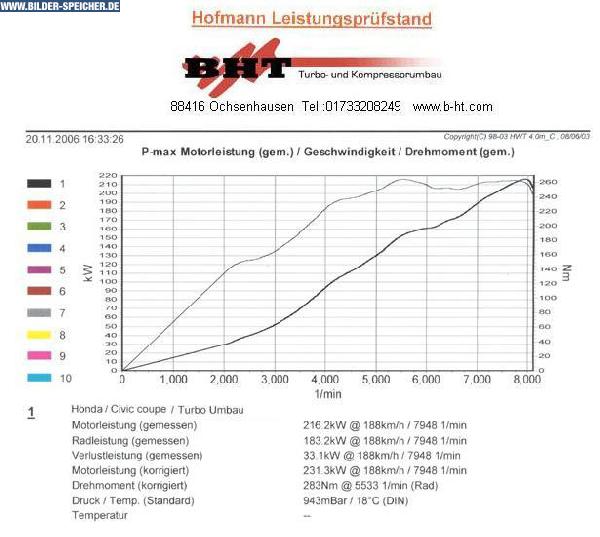

Nur zum Vergleichen, die Leistungskurve des Turbo-Civics meines Brüderleins. 1,8 VTEC (Sprung der Leistung ab 6 kU/min). Turbo setzt bei 2,5-3 kU/min. Ladedruck liegt bei 0,6-0,8 Bar. Der originale 1,8er hatte 165PS. Beachte bitte das Drehmoment. Die paar PS Mehrleistung sind dagegen "Grundrauschen".

@ Romanschka
Du darfst nicht so stier auf die reine PS-Zahl schauen. Was genauso wichtig ist, ist die Form der Leistungskurve, die Leistungscharakterstik.
Ich bin ja alles andere als zufrieden mit dem Resulat, ist ja nur der erste, vorsichtige Schritt, eben Stage 0,5
Die Leistungskurve von Deinem Bruder sieht ja ganz nett aus, ist fast doppelt soviel Drehmoment wie Serie, oder?
Und genau da fangen dann die Probleme an: Du kannst davon ausgehen, daß alle Lager im Motor, das Getriebe, die Achsen usw. für das Serien-Moment ausgelegt sind. Ich würde erfahrungsgemäß sagen, so 25-30% mehr Drehmoment halten sie auch aus. Aber das Doppelte.
Na jeder wie er will. Ich hole mir daher meine Leistung lieber über die Drehzahl. Und ich denke, das ist der Motorkonstruktion des V6 angemessener.
Aber jeder, wie er will.

...Bin mir jetzt nicht sicher, glaub' aber der hatte genau 169PS und 166 Nm... Was getauscht werden musste, sind die Antriebswellen (originale wurden ja für 100PS Motor dimensioniert) und natürlich größere Bremsanlage musste rein. Turbo und alles drum herum betrachte ich erstmal nicht. Der Motor soll aber wohl diesen Drehmoment und Leistung aushalten können.

Ich sag' ja nicht, dass es falsch ist, was Du tust. Ich habe nur die Erfahrung gemacht, dass man gerade durch die Aufladung sehr schnell und verhältnismässig kostengünstig an wesentlich höhere Leistung kommt. Natürlich gibt es auch andere Möglichkeiten (Verdichtung, Hubraum erhöhen, andere Nocken u.s.w) nur sind diese kostenaufwendiger und bringen nicht sooo viel. Andererseits fehlt beim unseren Motoren die Erfahrung. Schon aus diesem Grund sollte man vielleicht Finger von lassen. Beim Honda sind die Werte, was das eine oder andere Bauteil aushällt allgemein bekannt und wurden auch durch Vesuche nachgewiesen.
