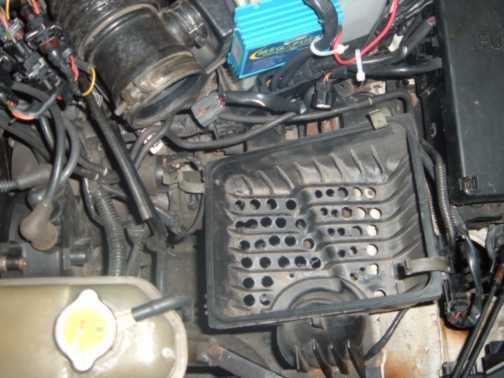

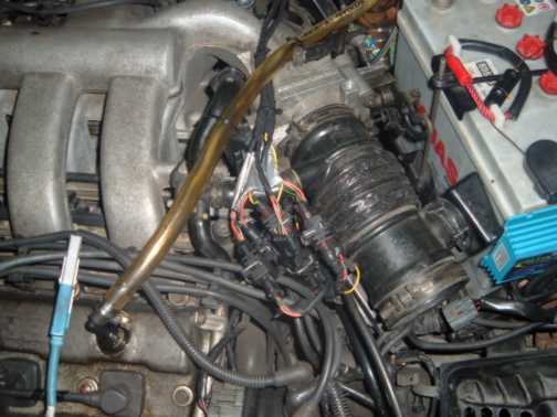

Es beginnt mit Stage I: Minimierung des Ansaugwiderstandes im Luftfilterkasten und entsprechende Anpassung des Gemisches.

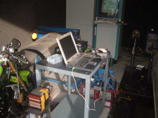

Neben dem Dynojet-Motorrad-Prüfstand steht bei Remus ein Allrad-Autoprüfstand von Dynojet. Von daher war es für mich immer klar - eben weil naheliegend - , daß ich irgendwann meinen 9er dort zur ultimativen motorischen Reife führen muß.
Den ersten Schritt, besagte Stage I, habe ich just auf diesem Prüfstand finalisiert. Die Optimierung des Luftfilterkastens erklärt sich mit dem entsprechenden Bild von selbst: großzügige Perforation des Luftfilterkasten-Unterteil mit einem großen Bohrer.

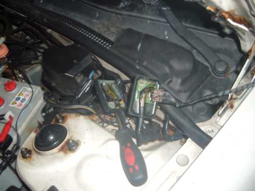

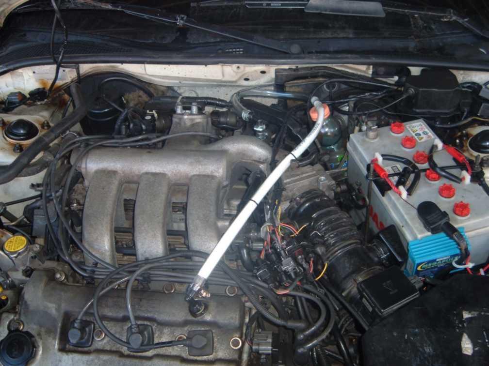

Für die Abstimmung der Einspritzung verwende ich meine Motorrad-Kastln. Und zwar für jede Zylinderreihe eines (ein Motorrad hat halt nur gewöhnlich maximal 4 Zylinder). Die Geräte sind am Ausgang, d.h. den Steuerleitungen angeordnet, mit denen das Serien-Motorsteuergerät die Enspritzdüsen kontrolliert. Ich messe mit meinem Produkt die Einschaltdauer, sprich die Impulsweiten von der Serien-Einheit und modifiziere last- und drehzahlabhängig mit einem eigenen Kennfeld diese Öffnungszeit an den Einspritzdüsen. Damit habe ich volle Kontrolle über den Benzinfluß und die Gemischbildung, so kann jederzeit im Vergleich zu Serie an jedem beliebigen Punkt anfetten oder ausmagern.
Dieser Eingriff hat nichts mit einer Manipulation von Eingangsgrößen in die Serien ECU zu tun wie Verfäschung von Sensorwerten. Die Serien-ECU macht alles das, was sie zuvor getan hat, alle Korrekturen für Kaltlauf, Luftdruck, Temperatur etc., wie zuvor, so, wie es sich gehört, auch weiterhin.

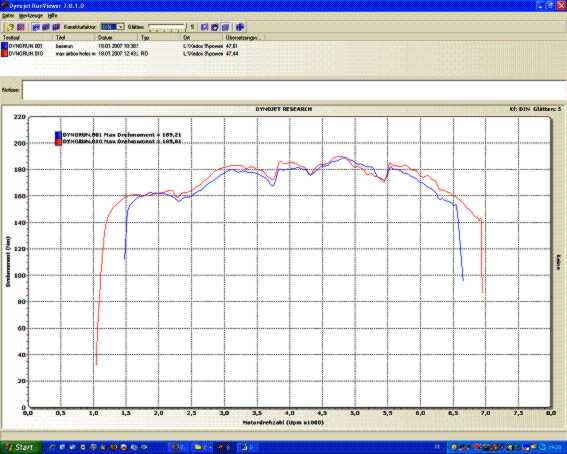

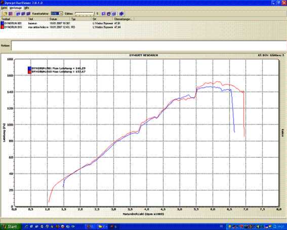

Die Kurven, die ich auf dem Remus-Prüftstand zusammengebracht habe, waren für mich eine kleine Enttäuschung. Darum auch die Überschrift "Stage 0,5".
Ausgerechnet mit meinem personlichen Baby, hatte ich technische Probleme (dummer Kontaktfehler) mit dem Interface, mit dem ich vom Laptop ein neues Kennfeld in meine Kastln hineinlade. Ist mir noch nie passiert. Bevor ich mich dem Xedos meinem Vergnügen zugewandt habe, habe ich mehrere Motorräder (eines sieht man auch auf den Bildern) abgestimmt ohne irgendwelche Wickel. Auf jeden Fall hat es ein Memory in einem der beiden Kastln geschossen und ich hatte nur noch eine Zylinderreihe unter Kontrolle.
Die abgebildeten Prüfstandskurven sind die letzten vor diesm Fauxpas. Darum bitte ich über die vermeintliche Schwäche bei 5500 UpM hinwegzusehen. Da haben die Drehzahl-Grenzen für meine Anreicherung noch nicht gestimmt.
Die Kurven zeigen sie Leistung am Rad. Ich zeige sie Euch in PS. Bei Remus messen Sie KW. Da sind es 107 kw bei 17kw Verlustleistung, also 124 kw am Motor. Das ist ziemlich exakt die Werksangabe - mit mittlerweile 255.000 km auf der Uhr.
Man sieht auf den Kurven sehr schön die VRIS-Schaltpunkte. Das sind die Dellen und Spitzen.
Bei der Kennfeld-Optimierung habe ich gerade um das Spitzendrehmoment herum ziemlich anfetten müssen, um das Gemisch hin auf Lambda 0,92-93 zu bekommen, das offensichtlich dem Motor am besten schmeckt. Das waren nämlich meine ersten Versuche: was ist das Ziel-Lambda für die beste Leistung.
Nach dem letzten VRIS-Schaltpunkt bei 5800 UpM (?) überfettet der Xedos brutal. Ganz ausgeprägt ist das hinter 6250-6500. Das ist ein Sicherheits-Feature für Dauer-Vollgas auf der Autobahn. Ich habe daher dezent, also immer noch im Sicherheits- sprich fetten Bereich - das Gemisch da oben heraus zurückgenommen.
Unter Strich war für mich der Leistungsgewinn, wie gesagt, eine kleine Enttäuschung. Offensichtlich stellt das Durchlöchern der Airbox nicht die Akustik ( der Xedos ist ja nicht einmal lauter geworden) und damit die Resonanzen her von meinem ersten, oben beschrieben Grundlagenversuch. Vielleicht muß doch ein dicker (echter - alle Kopien filtern nicht) K&N direkt auf den LMM.
Oder war es warme Luft? Mir ist aufgefallen, je wärmer im Motorraum alles wurde nach den Messungen, umso schlechter wurde die Leistung. Ist eh klar. Aber wie bringe ich im 9er kalte Luft in den Motor? Ich will keine Hutze auf der Motorhaube, bemühe mich, seriös zu wirken.

Leistungskurven
Hi there!
So mit viel Bauchweh ist jetzt die Drehmoment- und Leistungskurve als Anlage zum ersten Thread hochgeladen; leider mit bescheidener Auflösung.
Man sieht einen Leistungsgewinn von gut 6 PS auf knapp 153 Pferde am Rad, entspricht bei den gemessenen ca. 23 PS Verlustleistung etwa 176 PS an der Kupplung.
Die Verlustleistung mag groß erscheinen, sie ist aber - wie mir der Prüfstands-Mann versichert hat - völlig normal für einen Frontantrieb. In dieser negativen Leistung sind nicht nur die Verluste im Getriebe und Antrieb des Xedos, sondern auch der Verlust im Dynojet-Prüfstand enthalten.
Was auffällt sind diese Zacken in der Leistungsentfaltung. Ich dachte zunächst, das sind die VRIS-Schaltpunkte. Können sie aber nicht sein. VRIS soll ja so schalten (1) bis 3250 UpM: alle Klappen zu, (2) bis 4250 UpM: linke Klappe hinten am Verbindungsrohr der Zylinderbänke offen, rechte Klappen unmittelbar nach der Drosselklappe zu, (3) bis 6250 UpM: alle Klappen offen und schließlich (4) hinter 6250 UpM: alle Klappen wieder zu.
Dieses Schema für die Funktion der Klappen findet sich im SAE-paper unserer Download-section.
Die markanten Leistungs-Sprünge bei 3750 UpM und 5500 UpM können also kaum von dern VRIS-Klappen verursacht werden.
Sehr eigenartig
