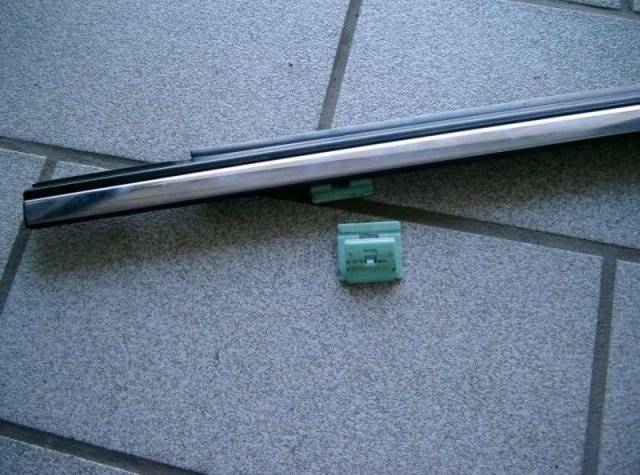

So, die Ursache allen Übels ist gefunden!
Es lag an einem Clip, der die Chromleiste an der Beifahrertür entlang dem Fenster gehalten hat. Diese ist nämlich mit 4 Clips an der Tür befestigt und der vorderste ist durch für mich unerklärliche Umstände abgebrochen. Somit hat die Leiste an ihrem Anfang (da wo die Leiste unter dem Rückspiegel aufhört und die entlang des Fensers anfängt) ein wenig herausgeschaut. Es hat sich ein kleiner Spalt gebildet, in den dann beim Fahren Luft hineingepresst wurde und wohl unter der Chromleiste hindurchgezischt ist. Dadurch entstanden dann Geräusche, als ob das Fenster nicht ganz zu ist.
Zur Lösung des Problems: Clip bei Mazda bestellt (Stückpreis etwas über 2€), Chromleiste ausgebaut, Clip ersetzt, wieder eingebaut, Geräusche weg!
