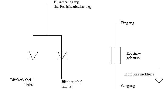

Nein, nicht umständlich am Blinkerrelais rumfummeln, außer Du magst Dir die Finger verknoten.
Damals beim Polo und beim Xedos 6 bin ich direkt zu den entsprechenden Kabeln der Rückleuchten gegangen, weil dort meine Fernbedienungen im Heck verbaut waren bzw. sind. Beim 626 sitzt die Fernbedienung vorne im Motorraum, also habe ich die Kabel direkt zu den Blinkerleuchten vorne links und rechts gezogen. Beim Xedos 9 verläuft der Hauptkabelbaum für die Heckleuchten direkt dort vorbei, wo die Fernbedienung sitzt, also habe ich die Kabel direkt mit dem Hauptkabelbaum verbunden. Ganz einfach.
Kommt halt drauf an, wo Du die Fernbedienung verbaust.
Anbei mal eine grobe Skizze, wie das nachher verschaltet sein sollte. Ich hoffe, es ist verständlich.

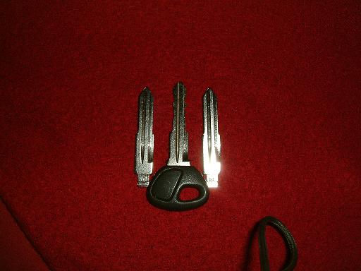

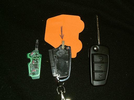

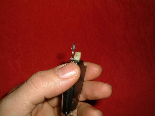

hi Rooz21 habe mir vor ca 2 monaten eine mit Klappschlüssel vom ebay gekauft ca.30 euro plus Versand und eingebaut Habe xedos 6 Serie 2.ja ich Glaube es sind farbliche änderungen Zwischen Serie 1 und 2.zum glück hatte ich einen Kollegen der sich einwenig auskennt.und es ich echt sch... an den ZV Relai dranzukommen war viel Fummelei aber am ende hat es doch geklappt.habe auch Zwei Rohlinge Dabei gehabt laut Verkäufer für den X6 waren aber bei meinem pech natürlich die falschen(musste meine Schlüssel anpassen,bei einem hat es gepasst,die Zweite(originale) war zu kurz,dann habe ich mir noch eine machen lassen und dann wieder selber angepasst.den Transponder(für Wegfahrsperre).habe ich mit einwenig Umbau am Klappschlüssel doch irgenwie reinbekommen.photo vom Klappschlüssel MfG
