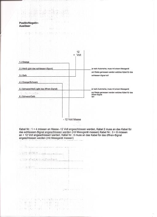

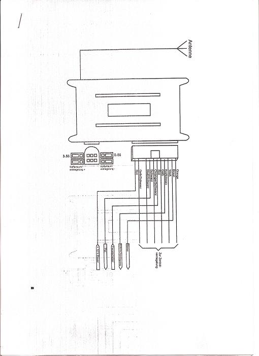

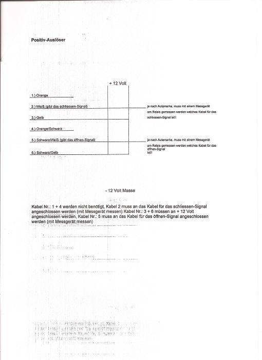

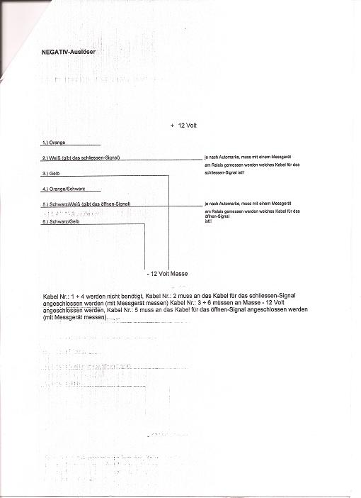

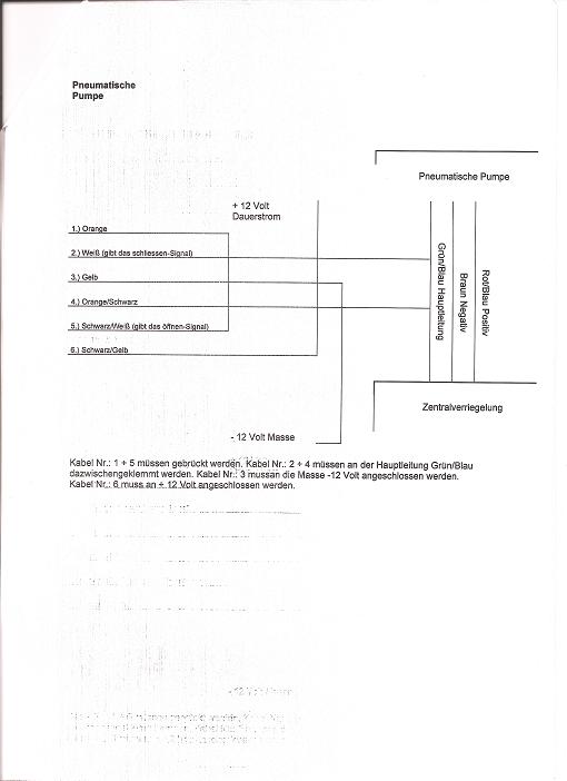

Im Anhang die gescannte Einbauanleitung...
Gruß und schon mal danke im voraus

Hier ist ja sogar mal die Anleitung passend und korrekt: gelb und schwarz/gelb ziehst Du auf Masse, weiß und schwarz/weiß verbindest Du mit je einem der beiden Kabel, die für die Öffnen- und Schließ-Signale am ZV-Relais zuständig sind. Fertig. Gegebenenfalls sind dann Öffnen und Schließen vertauscht, dann musst Du das weiße und das schwarz/weiße Kabel vertauschen. Orange und orange/schwarz dürfen nirgends angeklemmt werden (abisolieren).
