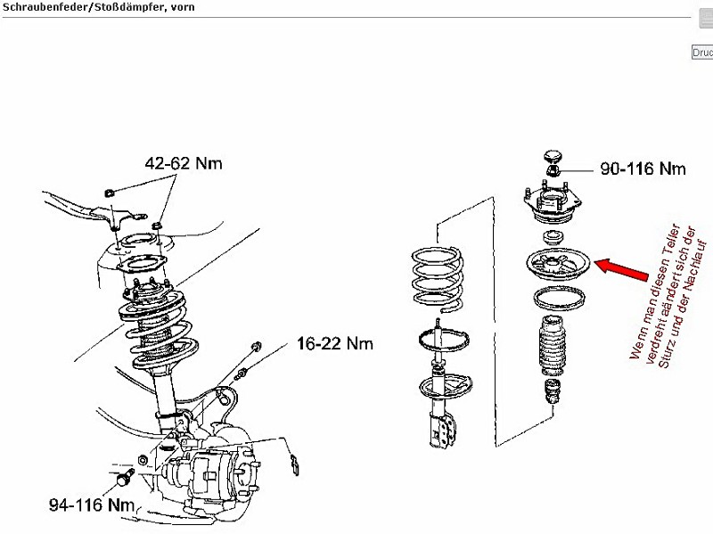

Auch beim x6s1 kann man den Sturz einstellen, wenn auch nur rudimentär, über die Domlagerbefestigung.
Müsste auch an der HA funktionieren!?

Jap das mit dem Sturz an der Vorderachse kann ich bestätigen, da ich es erst vor paar Tagen an meinem X6 Serie 1 gemacht habe nach der Tieferlegung. Man kann die obere Federaufnahme verdrehen und somit den Sturz und Nachlauf verändern.

Ja ich denke es wird auch anderen helfen die einen verstellten Sturz oder Nachlauf haben und nicht nur dem Threadersteller, und vor allem kann man damit das Gerücht beseitigen, dass der Sturz beim X6 an der VA nicht einstellbar ist, da denke ich ist es egal wie alt der Thread ist.

Also beim Xedos 6 soll die Achsvermessung ohne Beladung ,dafür aber mit vollem Tank gemacht werden, bei anderen Herstellern muss man schon etwa 70kg auf Fahrersitz legen und bei anderen wiederum auf Fahrer und Beifahrerseite, aber bei uns soll es wie gesagt ohne Gewicht gemacht werden, steht so zumindest bei Autodata und diversen anderen Programmen wo man die Achseinstelldaten sehen kann.
