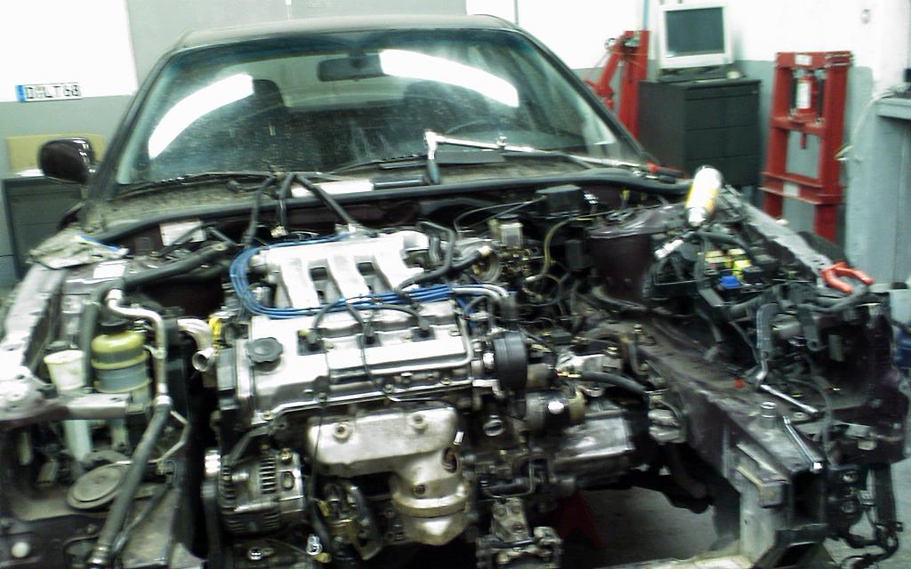

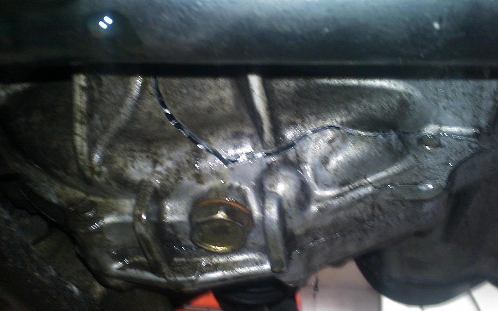

Hier könnt ihr sehen wie der wagen im momentanen aussieht.
Natürlich auch der kleine haar riß im diferetzial .
habe aber schon ein ersatz getriebe gefunden und heute abgeholt morgen rein damit, und dann fange ich mit der innen ausstatung an und dann kommt der kofferraum umbau dran.
Mal ne frage hat jemand schon mit 4 rohr anlage was zu tun gehabt am x9 habe mir endtöpfe geholt und will die anpassen ob da jemand tipps hat.
MFG
Kleiner Haarriss...
Das ist ja ein Monster.

wieso habt ihr die ganze front abgebaut?
der riss ist krass! hab schon viel schlimmes gesehn, aber das ist schon krass..^^

Du solltest von allem, was in dem Riss einzieht, Miete verlangen!!

das foto wo die front ab ist ist schon etwas älter. da ich denn ganzen motor ausgebaut hatte wollte ich micht nicht abquelen ihn oben rum auszubauen daher kurzer hand die front abgebaut, und der weiter grund ist es kommt ein ladeluft kühler rein und ne neue front muss alles angepasst werden ist praktischer wenn alles ab ist.
mit der miete ist gut da kann ich mir direckt dann auch das neue getriebe holen.
