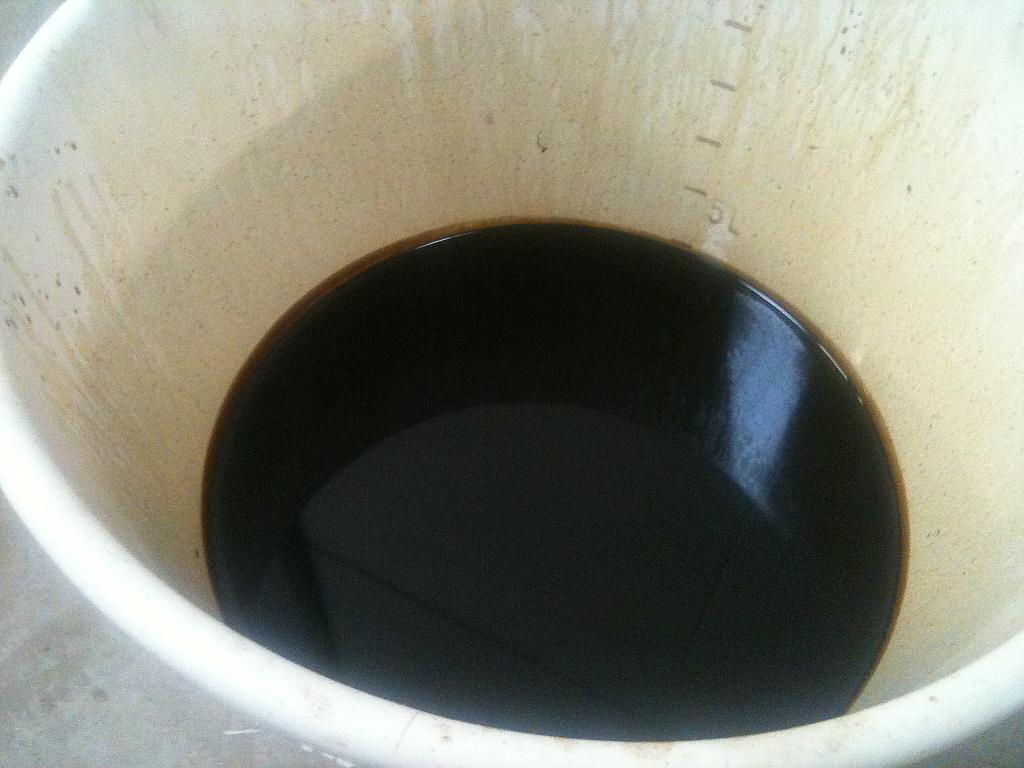

Alt 16.09.2010, 18:41   #18
jostebi
Vielleicht solltest Du den Ölwechsel (mit Filter) noch mal wiederholen.
Viele Grüße
Klaus[/QUOTE]
das habe ich schon 1,5 mal gemacht
da hat einer geschrieben das sich das auto daran gewünen muss und ich glaube das stimt es ist ergend wie anderess als am anfang
habe aber erst 500 km gefahren seit dem ich das öl gewechsselt habe
bissin noch dann nochmal ob wohl ihr schon gesagt habt das das so ok ist
vor dem filterwechsel habe ich c,a 3 l öl gewechselt c,a 200km gefahren dann ölwanne raus und dann wahr c,a, 5l rausgekomen
getriebe von unten etwas saubergemacht
jetzt ist das öl fasst perfekt sauber
wahr abere ojjjjojjj ojjjj richtig dreckig

Alt 17.09.2010, 09:43   #20
JWBehrendt
Benutzerbild von JWBehrendt
Registriert seit: 07.04.2006
Beiträge: 1.194
bissin noch dann nochmal ob wohl ihr schon gesagt habt das das so ok ist vor dem filterwechsel habe ich c,a 3 l öl gewechselt c,a 200km gefahren dann ölwanne raus und dann wahr c,a, 5l rausgekomen
Solange das ATF-Fluid so aussieht, solltest Du wirklich weiter wechseln!
Das muss IMMER (fast) neu aussehen.
