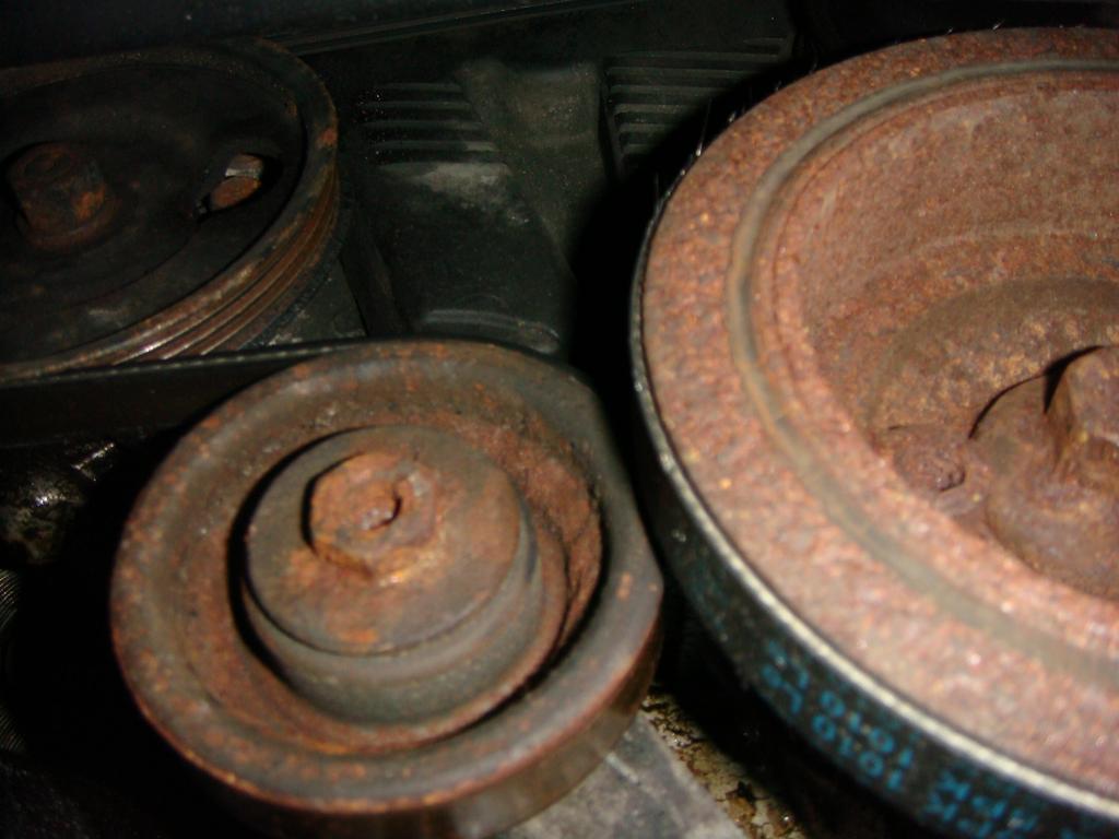

Bin gerade an meinem X6 am Schrauben; Du hast ein generisches Problem!
Diese Spannrolle kann gar nicht mit der KW-Riemenscheibe kollidieren, die KW-Riemenscheibe ist 2-teilig, die hintere ist für die Servo- & WaPu zuständig, die vordere (äußere) für A/C & LiMa. Irgendwie hast Du da was vertauscht.
Hab' Bilder gemacht, stell ich später rein.
so long,
John

Hab' das Kabel von der Cam noch nicht gefunden. Mal mit Tochter telefonieren, wo sie das Teil gelassen hat.
Die Riemenscheiben für die WaPu hab' ich auch schon gewechselt, der Durchmesser ist gleich, der Unterschied liegt nur in der Bauhöhe.
So wie ich Deine Bilder interpretiere, hast Du die Rolle verkehrt herum drauf; also, Rolle mal umdrehen, dann sollte es passen.
so long,
John
Alt 04.04.2011, 17:59   #15
JWBehrendt
Benutzerbild von JWBehrendt
Registriert seit: 07.04.2006
Beiträge: 1.194
Wir leben schon in 'ner interessanten Zeit, schnell mal in China anrufen, um zu fragen, wo ein bestimmtes Kabel liegt. Vor 10 Jahren noch ein Abenteuer & kaum zu bezahlen!
So, hier die versprochenen Bilder. Sollten Dein Problem verdeutlichen.

Alt 07.04.2011, 17:12   #18
elCapitano
Bis jetzt bin ich noch nicht am Auto gewesen... (is halt so bei nem stressigen Job)
Werd meinen Xedos am Samstag mal auf die Bühne fahren und nochmals alles genau inspizieren. Bei dir schaut es ja so aus, als wäre die Spannrolle wesentlich weiter oben, als bei mir!
Ich komm ja nicht mal an der KW-Scheibe mit der Rolle vorbei, da die dort anschlägt...
Ich werde Sonntag dann mal berichten.
Danke schon mal...
