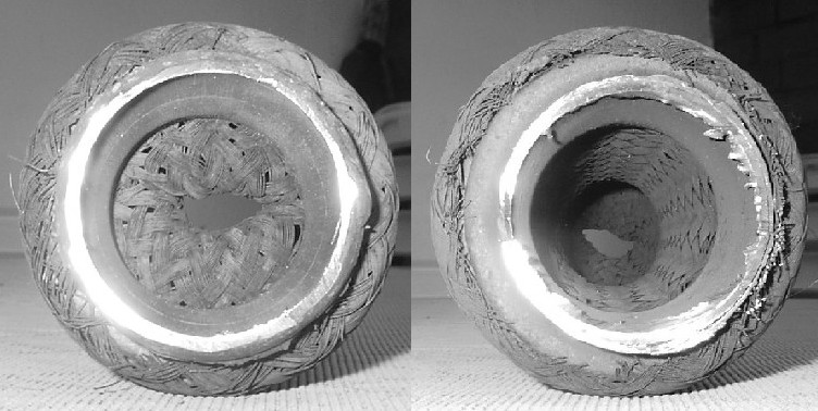

Also zum Thema Süssigkeiten im Motorraum... Ich denke da vergnügt sich ne Maus oder ähnliches
evtl. hat "ES" auch ein paar Kabel zum nachtisch angefressen
Ich würde mal wie folgt vorgehen.
Kabelbaum prüfen
Zündung prüfen
Benzindruck prüfen
Unterdruck prüfen (VRIS)
Abgasanlage prüfen
Ich hatte schon ca. 8 Mazdas mit verengten Flexrohren bei mir in der Werkstatt. Da war bei 100 kmh der top speed erreicht...
Falls du die Sollwerte benötigst meld dich per PN
