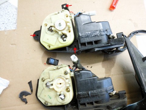

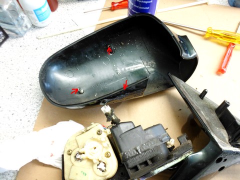

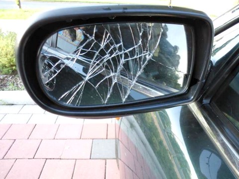

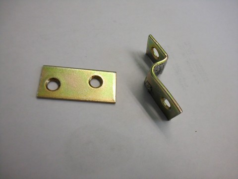

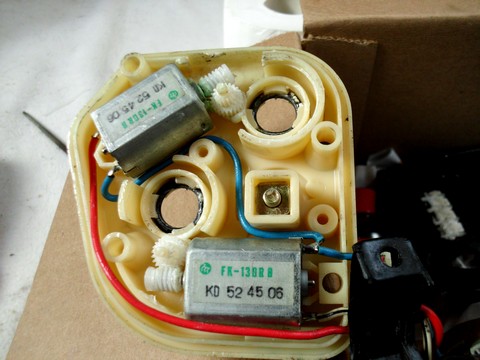

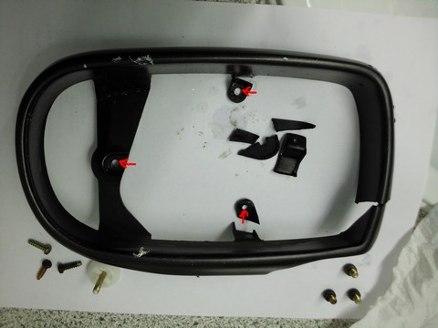

Ich brauch nochmal Nachschlag, was Bilder anbetrifft. Der erste Beitrag wird gleich nochmal ergänzt..
Name:	18 BasisPlatte.jpg
Hits:	2917
Größe:	57,2 KB
ID:	6168   Klicke auf die Grafik für eine größere Ansicht
Name:	19 SpiegelkappeInnen.jpg
Hits:	2944
Größe:	62,2 KB
ID:	6169   Klicke auf die Grafik für eine größere Ansicht
Name:	20 VerstellrahmenKaputt.jpg
Hits:	2940
Größe:	42,3 KB
Name:	21 Blechhalter.jpg
Hits:	2874
Größe:	28,2 KB
ID:	6171   Klicke auf die Grafik für eine größere Ansicht
Name:	22 BlechhalterMontiert.jpg
Hits:	3109
Größe:	49,7 KB
ID:	6172   Klicke auf die Grafik für eine größere Ansicht
Name:	23 SpiegelKaputt.jpg
Hits:	2988
Größe:	52,3 KB
Name:	24 StellmotorenVersion_1.jpg
Hits:	2979
Größe:	61,6 KB
ID:	6181   Klicke auf die Grafik für eine größere Ansicht
Name:	25 StellmotorenVersion_2.jpg
Hits:	2850
Größe:	56,2 KB
