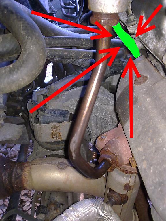

Ich habe versucht die Ansaugbrücke zu entfernen.
Die ist doch nur mit Schrauben zwischen den Zylinderbänken befestigt oder?
Denn ich konnte nur die AGR-Behinderung finden die ich nicht lösen konnte...21 Maulschlüssel???
auf diesem foto siehst du das problem: rechts hinter dem agr-rohr ist noch eine blechlasche, die die AB mit dem kopf verbindet (soll wohl als "stütze" dienen?!). mit einer 10er nuss und kleiner ratsche ist das schnell runter. zugang findet man am besten von der seite des riementriebes, da von der seite der batterie her ziemlich verbaut ist (aber wie ich sehe hast du die DK schon runter, also müsste es jetzt von dort auch ganz gut gehen)...

könntest du die von dir gemeinte stelle vllt farblich deutlich machen !? ^^
ich checks nämlich irgendwie nicht

also ich bin ja nicht so gut mit diesen malprogrammen, aber ich habs mal versucht...
Hits:	428
Größe:	81,4 KB

werde es mir dann morgen mal anschauen und berichten
