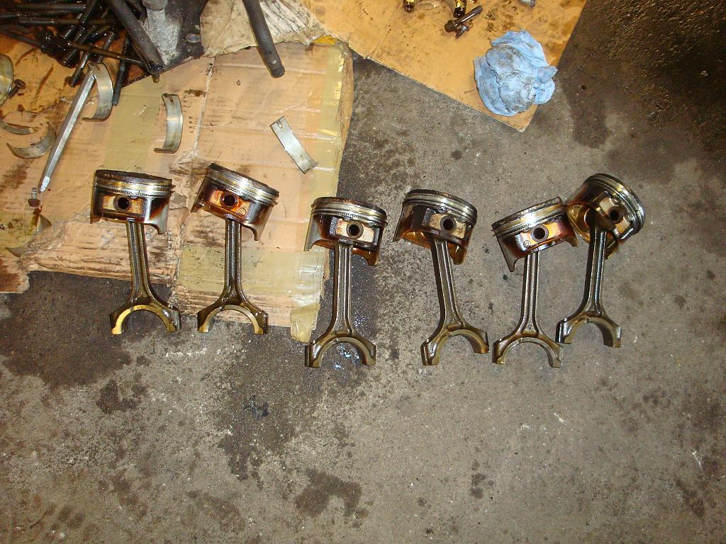

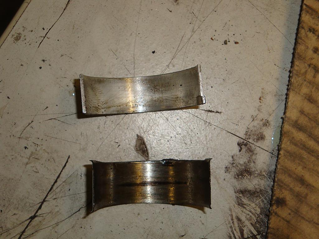

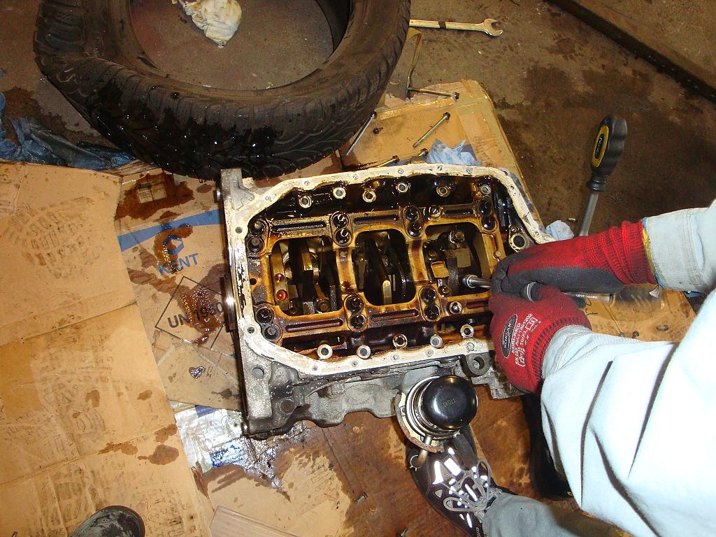

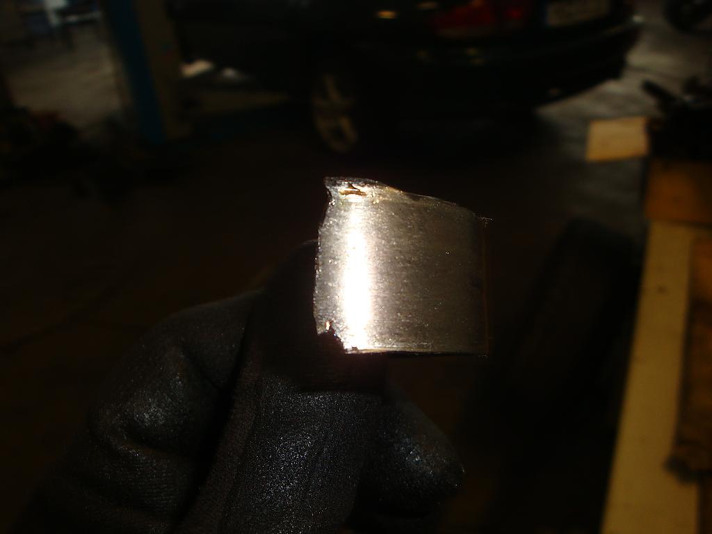

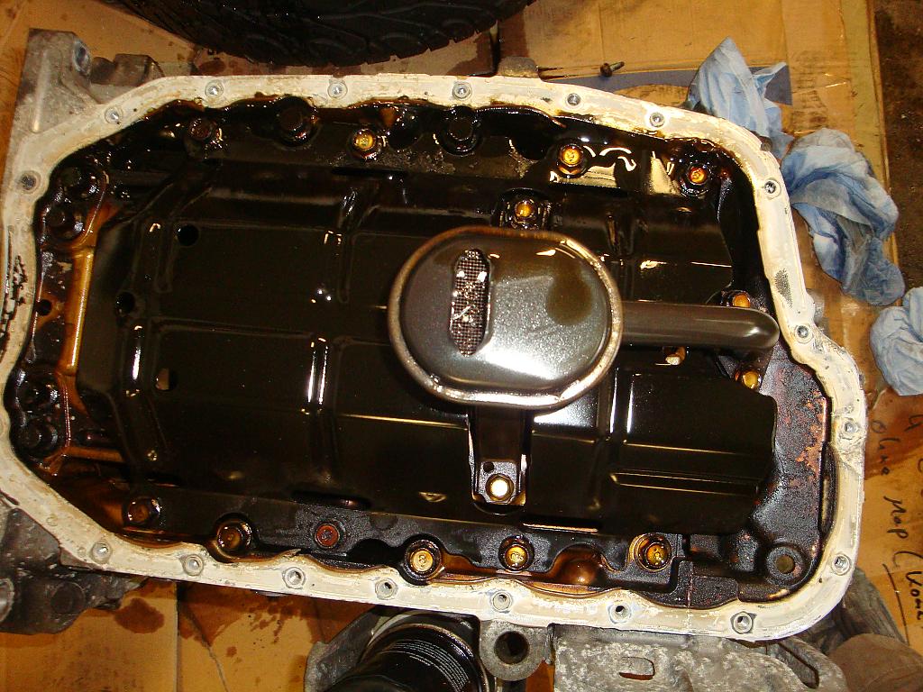

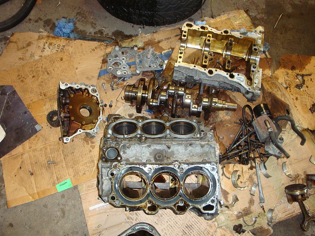

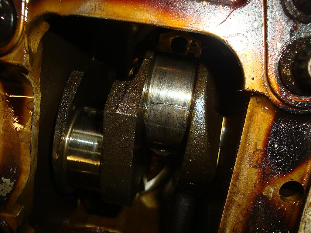

Alt 19.10.2012, 23:01   #20
wowan
Rotes Gesicht
jetzt ist der Motor komplet auseinander. Die kaputte Lagerschale hatte ich in der Hand. Ich habe sie mit einer gesunden Schale zum Vergleich fotografiert.
Im Ölsieb, die sich in der Ölwanne befindet, sahen wir jede Menge Späne.
Also die Gasanlage hat mit dem Motorschaden nicht zu tun.
Aber seht selbst!
Hits:	405
Größe:	156,1 KB
ID:	6914   Klicke auf die Grafik für eine größere Ansicht
Hits:	398
Größe:	136,3 KB
ID:	6915   Klicke auf die Grafik für eine größere Ansicht
Hits:	430
Größe:	164,2 KB
Hits:	418
Größe:	43,6 KB
ID:	6917   Klicke auf die Grafik für eine größere Ansicht
Hits:	402
Größe:	122,0 KB
ID:	6918   Klicke auf die Grafik für eine größere Ansicht
Hits:	386
Größe:	143,0 KB
Hits:	387
Größe:	196,2 KB
ID:	6920   Klicke auf die Grafik für eine größere Ansicht
Hits:	386
Größe:	182,8 KB
