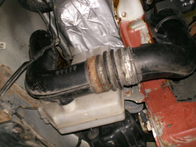

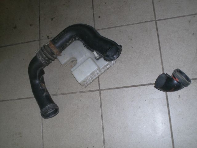

Nach dem Lösen der linken Motorverkleidung, sowie der Abdeckung des Radkasten bekommt man Zugang zu der Luftführung zum Luftfilterkasten. Sie besteht aus einem schwarzen Plastikrohr, an das ein weißer Helmhotz-Resonator angeschlosse ist und wird von zwei Schrauben am Xedos gehalten.
Die Modifikation dieses Rohres besteht darin, sein oberes Ende, die Rückführung in den Motorraum, mit einer Säge anzuschneiden, damit jetzt die Luft aus dem kühlen Radkasten angesaugt wird. Damit die Luft kühl bleibt, wurden sämtliche Öffnungen und Durchbrüche zum Motorraum zugeklebt.
Um die Akustik dieses Rohres zu verbessern, wurden die Oberseite des weißen Resonators gröoßzügig mit der Bohrmaschine perforiert. Um die Einströmung in das abgeschnittene Rohr zu optimieren, wurde mit einem Heißluft-Fön das Plastik erweicht und ein kleiner Trichter modelliert.
Der Ort, wo jetzt die Luft unter dem Kotflügel angesaugt wird, war absolut sauber - wohne in einer neuen Siedlung (noch) ohne befestigte Wege. Daher bin ich recht zuversichtlich, daß kein Dreck oder Sprühwasser angesaugt werden sollte.
Klingt besser und macht mehr Durchzug. Wieviel, muß der Prüfstand zeigen.

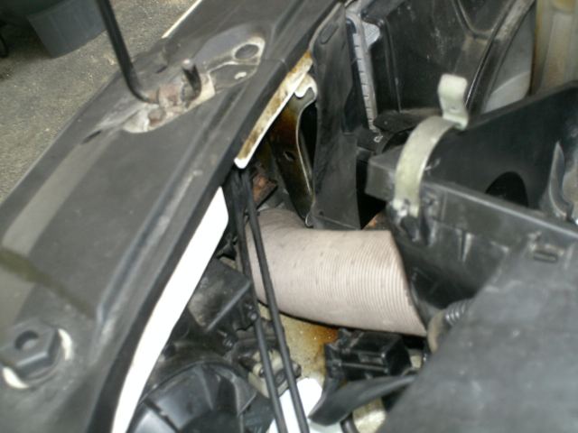

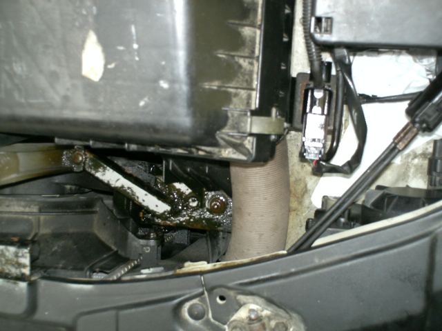

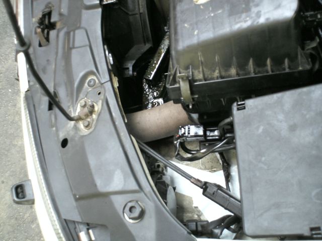

die Luftansaugung in meinem 9er liegt ja schon im kühlen Kotflügel. Damit endlich auch Luft in der geforderten Menge kommen kann, habe ich einfach einen 50mm-Schlauch zur Ansaugluftvorwärmung, z.B. für den VW-Käfer genommen und ein entsprechendes Loch mit einem Fräser in das Unterteil der Airbox gegraben, unmittelbar neben der Einmündung der originalen Luftzufuhr.
Diesen Schlauch habe ich links am Kühler vorbeigeführt, so daß seine Mündung vor dem Kühler zum Liegen kommt. Ging ohne Bastelei, war genug Platz. Dauer der Operation inkl. Loch-Bohren: gute Stunde, Kosten: 5 Eier für den Schlauch.

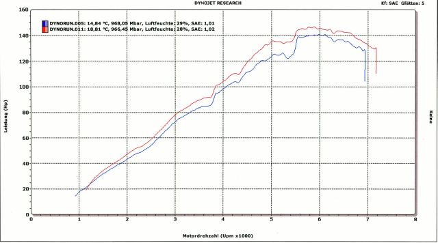

Die begefügten Leistungskurven zeigen den Effekt dieser Manipulation. Das Gemisch paßt auch nachher noch ziemlich gut. Allenfalls im unteren und mittleren Bereich kann man ein wenig anfetten. Das habe ich bei mir gemacht und so dem Drehmoment noch ein wenig auf die Sprünge geholfen.

leistungskurven
Hi there,
na sieht doch klasse aus wen man bedenkt das manche fürs Chiptuning da rund 500 € ausgeben....
Was mich allerdings stutzig macht ist bei ca. 3200 U/min und ca. 4200 U/min sollte man doch eigentlich nen "Leistungschub" durch die VRIS-Klappen spüren... was ich sehe ist das eigentlich gerade das Gegenteil der Fall ist ....würd mich mal interessieren wie die Kurve ohne VRIS aussieht ..
