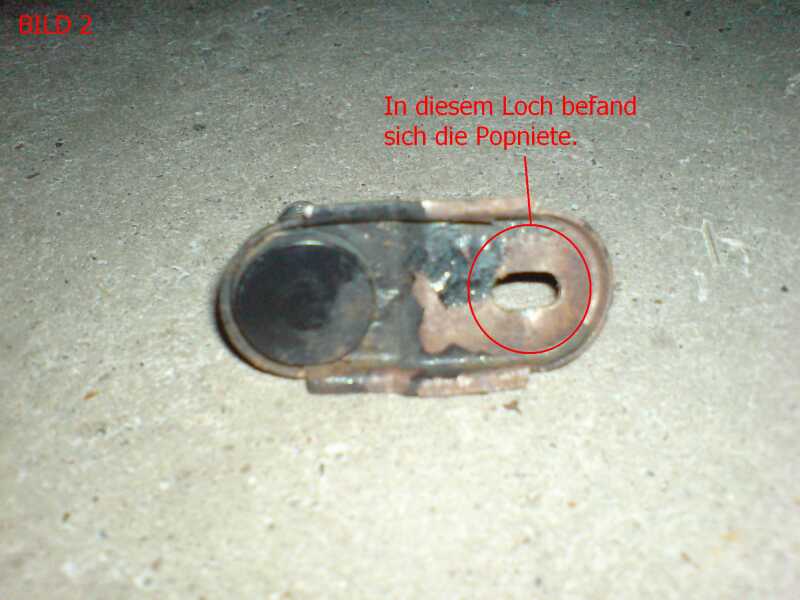

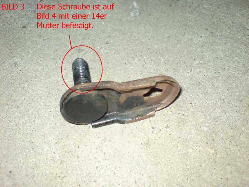

Ich hab mal heute paar bilder gemacht ich hoffe das euch die Bilder weiter helfen.
Also das Teil auf Bild 2 & 3 muss ganz raus. Dazu müsst ihr die 14er Mutter auf der Rückseite des Teils ab machen und dann versuchen das Teil irgendwievon der Popniete zuziehen. Geht eigentlich gut mit einem Schlitzschraubendreher.
Streethawk auf deine Frage ob der Halter an den Träger kommt.
Also wenn die Stoßstange ab ist dann denk ich mir das man den Halter erst an die SToßstange befestigt und dann an den Träger.
Ich hab die Halter eingebaut ohne die Stoßstange abzumachen. (Ist ne Sch... Arbeit) aber bei mir sind die Halter am Träger UND an der SToßstange befestigt.
An der Stoßstange sind die Halter da befestigt wo früher die Abdeckungen befestigt waren.
Am Träger nur da wo das Teil von Bild 2&3 ist mit der 14er Mutter
So ich hoffe ich konnte dir weiterhelfen Streethawk

Aha da liegt also der Kasus knacktus!
Das Teil mit dieser Popniete hatte ich nicht entfernt, deshalb passten meine Halter auch nicht.
Die Halter passten nur an den unteren beiden Befestigungspunkten an die Stoßstange. Jetzt weiß ich was zu tun ist um sie auch am Träger zu befestigen.
Diese Popniete muß alos komplett weggebrochen werden, hab ich das richtig verstanden?

Also als erstes muss die 14er Mutter ab.
Dann muss man das Teil von der Popniete runter am bessten mit nem Schlitzschraubendreher. Und dann am besten die Popniete mit nem Meißel weg sonst passt der halter net dran.
Dann müsste der Halter passen.
