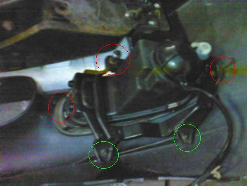

Alt 08.02.2007, 10:26   #8
Streethawk
Registriert seit: 18.09.2006
Beiträge: 715

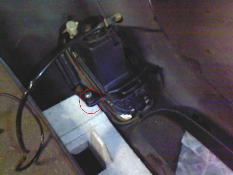

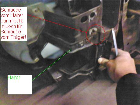

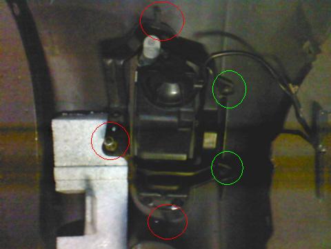

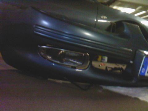

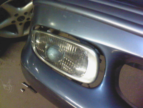

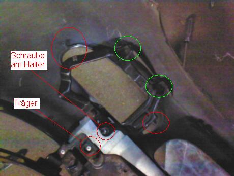

So hier die Bilder.
Ich habe die Befestigungspunkte am Halter/Träger rot umrandet, welche NICHT passen. Die passenden Aufnahmen sind grün umrandet.
Ich habe versucht den Halter sowohl an der Stosstange, als auch vorne am Querträger zu montieren, ohne Erfolg.
An der Stosstange passen zwei Aufnahmen perfekt (siehe Fotos), jedoch passen die seitlichen überhaupt nicht und weiterhin könnte bei dieser Montage der gezeigte Träger nicht montiert werden ,da die Schraube vom Halter stört (Foto 4,5).
In Foto 6 bin ich der Meinung daß die Nebler zu klein sind.
In Foto 7 (letztes) habe ich versucht den Halter an der Frontpartie des Querträgers zu montieren. Die einzige Passform die logisch erschien von der position und auch wegen dem Platzbedarf der Nebler war die gezeigte.
Dabei geht die besagte Schraube des Halters (fest am Halter eingepresst) in das Loch rein wo eigentlich die Schraube für den abmontierten Träger der Stossstange reingehört. Und das geht natürlich nicht! Daneben ist auch kein anderes passendes Loch und Bohren wollte ich nicht. Ich habe auch versucht Halter und Träger zu kombinieren aber es passt einfach nicht.
Jetzt habt Ihr alle Infos.
Wo liegt der Fehler, bei mir oder beim System?

Alt 08.02.2007, 16:37   #9
Dietmar
Was ist denn
das für eine Stoßstange?
Meine 1992er hat keine Stoßleiste wie bei Dir, ist das eine Originalstoßstange???
Vieleicht liegt hier der Hase im Pfeffer?
Dietmar
Alt 08.02.2007, 17:54   #10
Streethawk
Beiträge: 715
Müßte Original sein, hab den Wagen so gekauft. Außerdem meinte Christian daß der Halter sowieso nicht an der Stoßstange sondern am Querträger montiert wird. (?)
