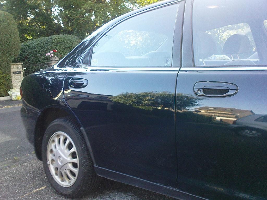

So, nun ist es vollbracht !!!
Dank des guten Wetters und der guten Hilfe eines Lackierers habe ich die alte Türe abgeschliffen und mit einigen Schichten Spachtel ausgefüllt.
Danach war das Lackieren der alten Türe fast ein Kinderspiel !
Die Türe mit dem Lackschaden ist nun die beste von allen,
Mann der neue Lack ist der Wahnsinn
Danach hatten wir noch die vordere Türe lackiert , so dass der Übergang schrittweise und nicht mehr wahrnehmbar in den alten Lck übergeht, aber seht selbst :
Hits:	470
Größe:	130,6 KB

sieht echt gut aus, meine frage jetzt:
hast du die türen lackieren lassen oder hast du es selbst gemacht?
wenn du die nicht selbst lackiert hast, wieviel hat dich der ganze spaß gekostet?
musste die ganze ztür ausgebaut bzw. komplett lackiert werden?

Ich schau erst jetzt wieder im Forum vorbei ... sorry.
Also ich hatte alles zusammen mit einem Bekannten selbst gemacht.
Auch das Lackieren, wobei selbst wenn ich die Tür vom Schrott geholt hätte, dann wäre (je nach Zustand) eine Lackierung ohnehin fällig gewesen.
Dazu war der Umbau mit den getönten Scheiben und die Besorgungsfahrt etc. nicht so mein Ding.
Die Tür hatten wir nicht extra ausgebaut (würde ich auch nicht empfehlen), das hätte zeitlich die Sache unnötig verlängert. Zeitlich ist so schon ein Tag mit zwei Leuten draufgegangen.
Es kommt bei den Lackschäden immer darauf an, wie gut die Leute sind. Gerade die üblen tiefen Kratzer und Verbeulungen sind eher die Sache eines Karosseriefachbauers.
