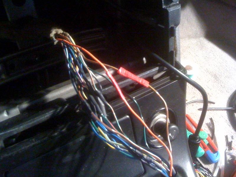

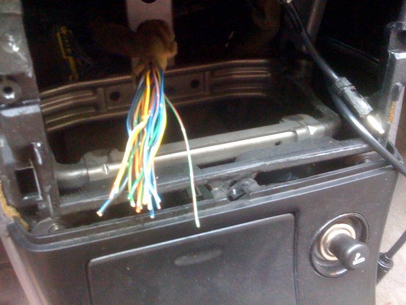

Hello Leute,
Es wurde zwar hier auch schon über den Mittellautsprecher diskutiert, das ist schön und hoffentlich auch hilfreich für mich, aber zurück zum Anfangsthema.
Ich habe mir vom Peter das Gegenstück zu meinem herausgeschnittenen Kabelbaum geholt und dieses mit meinen Drähten zusammen gelötet. Siehe Pics.
Probleme die ich jetzt noch habe:
- Radio verliert Einstellungen ohne Zündung
- Mittellautsprecher macht keinen Ton mehr
- Innenantenne gehört noch eingebaut und angeschlossen
Generell muss ich sagen das dies alles super funktioniert hat mit dem Zusammenlöten. Alles geht und hört sich gar nicht schlecht an. Sobald meine letzten Probleme noch behoben sind bin ich glücklich. Noch dazu dass ich mir nicht dabei weh getan hab beim Löten. Ajo. Wurde mit Schrumpfschläuchen isoliert bis auf zwei da gingen sie mir aus.
lg, Manfred
Ps.: Danke an alle die mir geholfen haben hier und gut zugeredet und Hilfestellungen aufgezeigt haben.

Schau mal bei den Sicherungen bezgl. des Speicherns.

Danke an alle für die vielen Tipps. Wie schon etwas weiter oben erwähnt hab ich es anders gelöst. Näheres HIER nachzulesen.
lg, Manfred
