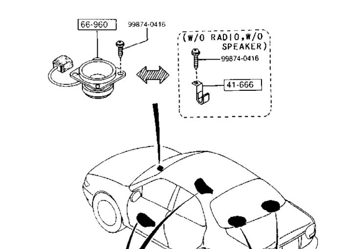

Danke Merlin für deine Mühe, aber ich hab jetzt nochmal genau nachgeschaut, dieses Teil existiert bei mir nicht.
Ich hab das Handschuhfach, die Handschuhfachverkleidung als auch das Radio inkl. aller Verkleidungen raus und kann alles gut einsehen.
Nimmt man die Position auf dem Bild, dann müßte es sich ja auch in unmittelbarer Nähe des Center-Speakers befinden und wie gesagt ich kann da alles gut einsehen, kann aber nichts entdecken.
Auch ein Anruf bei meinem freundlichen Mazdahändler brachte (wie erwartet) natürlich keinen Erfolg.
Es wird sicher so gut wie unmöglich sein irgendwo einen Meister zu finden, der schon zu diesen Zeiten bei Mazda gearbeitet hat und mal mit diesem Problem konfrontiert wurde.
Bissel stutzig macht mich nur, dass sich das dann bei mir auch nicht nachrüsten ließe, weil in der Gegend nirgends ein verwaister Stecker rumhängt.

Hallo Gift
Vielleicht ist der Stecker in Richtung Flammschutzwand versteckt?
Siehe Anhang
Die Teilenummer lauten:
LAUTSPRECHER,VORNE; C001-66-960A
VESTAERK.POWER AUDIO; CA06-66-920A
Vielleicht hilft es etwas.
CU
merlin.r

Dank dir Merlin, aber das hilft mir nicht weiter. An die Grafiken komm ich ja auch ran, nur bekommst du auf den Seiten auch keinen Stromlaufplan mit Kabelfarben. Übrigens die Mazda-Händler in meiner Nähe sind noch im Besitz der Werkstatthandbücher - hab ich echt gestaunt.

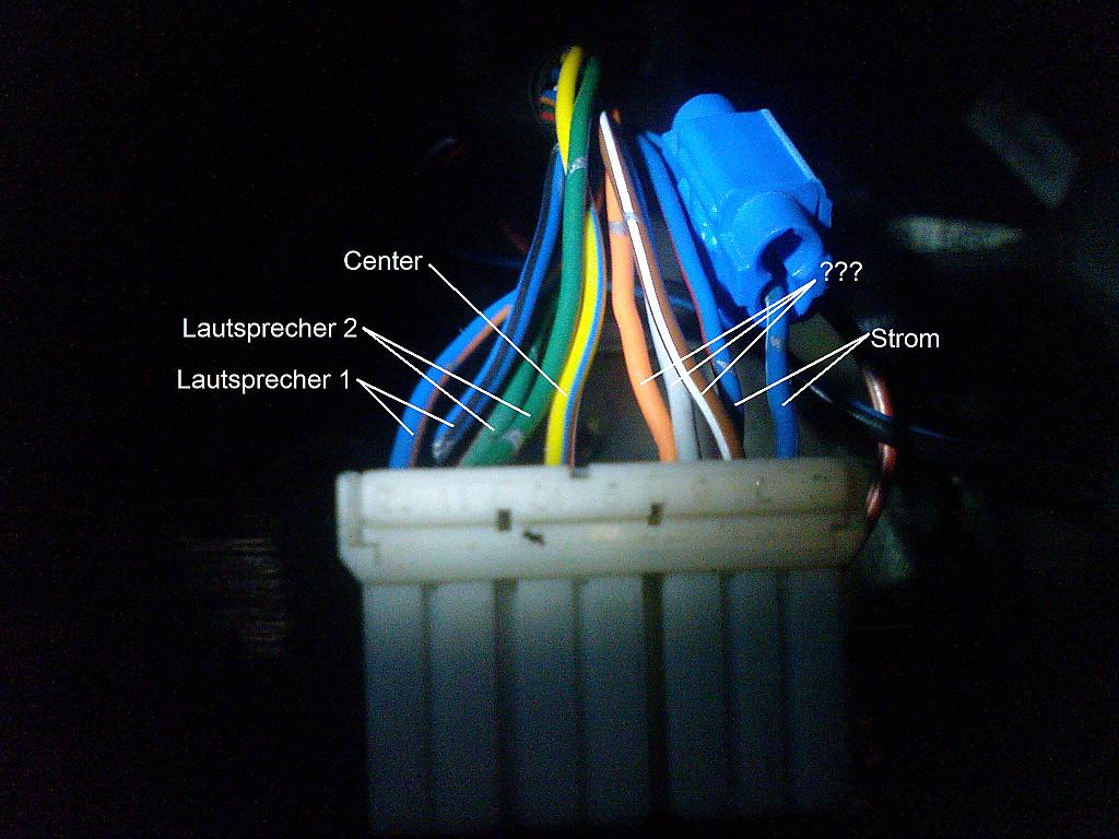

Hab das Thema verfolgt und als ich letztens im Stau stand habe ich mal nachgeschaut, ob ich auch einen Center hab (man hat ja nichts besseres zu tun).
Habe festgestellt, dass ich einen verbaut habe. Problem: läuft nicht.
Jetzt habe ich mal den Kabelsalat untersucht und bin auf ein Kabel gestoßen, welches in Nirgendwo landet (Gelb-Blau).
Habe mal den Anschluss umgesteckt auf einen anderen Lautsprecher. Zuerst nichts, dann als ich mein Radio bis zu anschlag aufgedreht habe kam ein bisschen Musik, aber von einem lauten Kratz geräusch begleitet.
Habe mal ein Bild meines Steckers angehängt, der die Kabel zeigt (sorry weis leider nicht mehr welcher Lautsprecher wo hin geht).
Weis einer von euch vielleicht, für was die drei Fragezeichen Kabel sind?
zwei sind glaub für die Antenne, das dritte, keine Ahnung.
Echt soetwas können nur kleine Japaner mit chirogen Händen verbauen, da braucht man ja fünf Gelenke im Finger.

Für die Antenne gibt's nur 1 Kabel, und dann liegt da noch ein Beleuchtungs-Plus rum... aber seltsamer Stecker, ich meine dass meiner anders aussieht

Der Stecker ist direckt vom Kabelbaum. Es gab noch einen, aber an dem sind nur zwei Lautsprecherkabel.
Ah an das Beleuchtungskabel erinnere ich mich. Der männle Stecker (das Kabel vom Radio) hatte ein Kabel auf dem was mit beleuchtung stand, aber keine Ahnung wozu das gut sein soll.
Bin nicht so grün mit der Elektronik.
Aber mir geht es wie GIFT2, wenn was eingebautes nicht funktioniert regt mich das auf.
Alt 21.07.2009, 20:53   #28
malagen
Ah du meinst die blaue klemme auf der rechten Seite, da mündet von der anderen Seite ein rotes Kabel, hat ein vorbesitzer so eingebaut. Denke, das dieses vom Zündschloß her kommt.

Nee ich meinte schon den Stecker an sich, aber hab mich wohl vertan.
