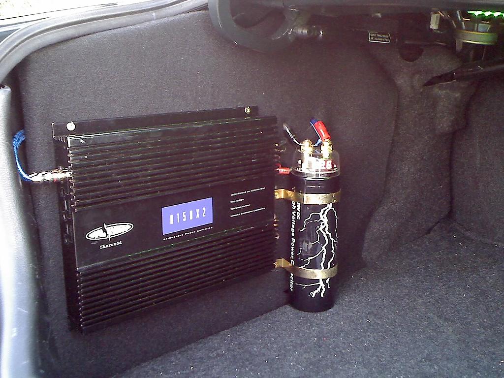

@nordfly: wie hast du deinen verstärker an die linke seitenfand befästigt? sowas hatte ich auch vor, allerdings sah es meiner meinung nach so aus das man die wand verstärken müsste damit sie standhält =)
Also vielleicht ist meine Art des Einbaus auf dem Foto nicht so genau zu erkennen. Hier noch mal nen Detail-Bild:
http://www.xedos-community.de/attach...1&d=1254938979
Und zur Erklärung:
- habe mit eine 16mm dicke Holzplatte genau zugeschnitten (mit Schablone)
und im Anstand von ca 5cm etwas schräge eingesetzt...
Unten am Boden steht die Platte gegen eine Kante...und oben habe ich eine Schraube durch die Platte und dann durch eine Bleckstrebe geschraubt.

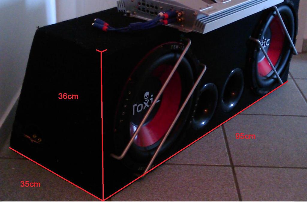

Hi. Oder mach es ganz einfach besorg dir ne Kiste die schön in Kofferraum reinpasst - so wie meine, die steht von alleine und fällt oder rutscht nicht um/umher.
Mfg Chris
http://www.xedos-community.de/attach...0&d=1250319693

DAS wär mir dann doch "etwas" zu groß.

Bringt aber einiges an Druck
und mit 35cm in der tiefe ist die Box echt platzsparend, gut - durchladen geht dann nicht mehr aber .....

Wenn einen das Durchhängen des Wagens dann nicht stört. (Box genau über der Achse)
(Mich würds stören)

Dann würd ich mal deine Stoßdämpfer überprüfen
Nö die Box wiegt gerademal 64,8 kg - hat mich auch gewundert als ich es vorhin auf der Waage gelesen habe, aber beim zweiten Mal wiegen kam wieder der gleiche Wert raus

Waas?
knapp 65kg?
Hast vielleicht mal dran gedacht das du dadurch einen erheblichen Mehrverbrauch in Kauf nimmst?
Mein Audio-Zubehör wiegt vielleicht mit Endstufe 20kg - aber dafür hab ich das Reserverad ausrangiert.
(Mich würds stören)
Na dann rüstest halt wieder auf Serienfedern zurück, da paßt es dann wieder.
Die Stoßdämpfer haben damit nichts zu tun, es kommt (wie gesagt) auf die Federn an.
Aber 65 Kilo ist schon recht heftig, da fährst du ja quasi ständig einen blinden Passagier spazieren.

@Chris: Meine Stoßdämpfer sind in Ordnung, hab sie vor ein paar Monaten erst überprüft.
@Gift: Auch mit den Serienfedern würde er durchhängen. Hat nichts mit den KAW zu tun, bei diesen siehts nur noch dümmer aus.
Sieht genauso aus, wie die überladenen Urlauberautos, die man jeden Tag zu sehen bekommt.
