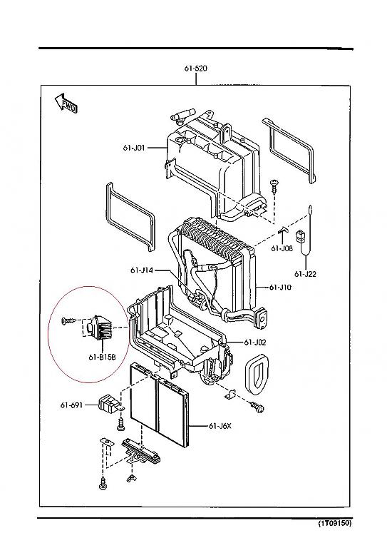

falls du eine genaue Anleitung haben willst, kann ich dir die entsprechenden Seiten aus dem Werkstatthandbuch einscannen. Das Handschuhfach muss aber ganz raus, sonst kommt man da nicht ran
Hatte den Widerstand einfach ausgebaut und mit Wasser schön kräftig durchgespült, einige bekommen hier wahrscheinlich eine Herzattake wenn die das lesen, aber es hat nun mal funktioniert.
Bisschen Waschmittel und ne Zahnbürste genommen und dann noch schön gesäubert. Dann den Widerstand vollständig auseinandergenommen und zuerst mit nem Lappen abgetrocknet. Dann in der Sonne schön bruzeln lassen.
Anschließend wieder verbaut.
Seit dem reagiert der bei mir sofort wenn ich um nur 0.5°C drehe, während ich damals nur eine Veränderung wahrnehmen konnte, wenn ich um 5°C wärmer oder kälter gedreht hatte.

ach, DIESES teil - ist das nicht der "heizungswiderstand"? ^^
ich hatte letztens das handschuhfach nämlich schon raus (blöder war der einbau, weil man diesen kunststoffrahmen einklippen muss... -.-). aber ich wollte mangels vorkenntnis in dem bereich des x9 dann doch nicht die lüftungsanlage auseinandernehmen. nagut, mach ich das halt auch noch.
kannst du mir sagen, was man alles abmachen muss, um den filter zu tauschen? (den hab ich mir nämlich witzigerweise schon vor jahren mal "auf vorrat" besorgt )
aus dem bild heraus kann ich das leider nicht wirklich erkennen.

die Lüftungsanlage musst du nicht auseinandernehmen um den Widerstand zu lösen^^
nur 2 Kreuzschraubenlösen, die den Widerstand festhalten.
Habe dir nur dieses Bild geschickt, damit man sieht wo genau ersitzt.
Um die Lüftungsanlage auszubauen, muss das Cockpit raus denk ich ma......
Ansonsten halt noch das Handschuhfach entfernen.
Dann kannst du den rausholen. 2 Kleine Schrauben halten dann noch das Metall am Wiederstand fest. Löst man diese kann man das Metall von der Elektrik trennen.
Den Gebläsemotor, der rechts sitzt und rund ist habe ich dann in einem Zug ebenfalls entfernt und gesäubert. Erkennt man an der schwarzen runden Form von unten. Der Ausbau ist etwas blöd, da man noch einige Stecker lösen sollte, damit dieser gut rauskommt.
Ich meine, das nun mein Gebläselüfter ruhiger und vorallem leiser dreht
