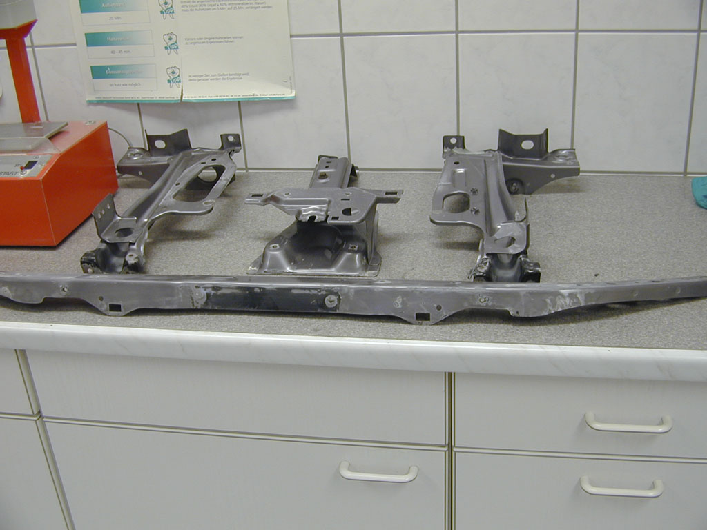

Das Schlossträgerblech musste ich zerlegen, zuviel Dreck und Rost zwischen den Blechen. Jetzt kann der Lacker das besser machen. Klicke auf die Grafik für eine größere Ansicht

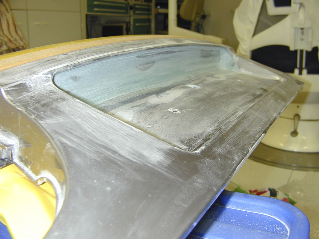

Um Platz für mein "Selbstleuchtendes" Nummernschild zu schaffen haben wir die Heckblende umgestalltet.
Der erste Umbau hatte nicht ganz gepasst da die Halterung größer als ein normales Nummerschild ist. Klicke auf die Grafik für eine größere Ansicht

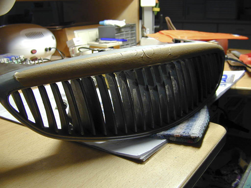

Und weil ich schon mal am arbeiten mit Kunststoff war hab ich den Kühlergrill auch gleich angefangen umzubauen.
Ein bisschen schleifen noch und dann kann auch der zum Lackierer.Klicke auf die Grafik für eine größere Ansicht
Hits:	1805
Größe:	121,2 KB
Alles nur Verbesserung des Originals.
