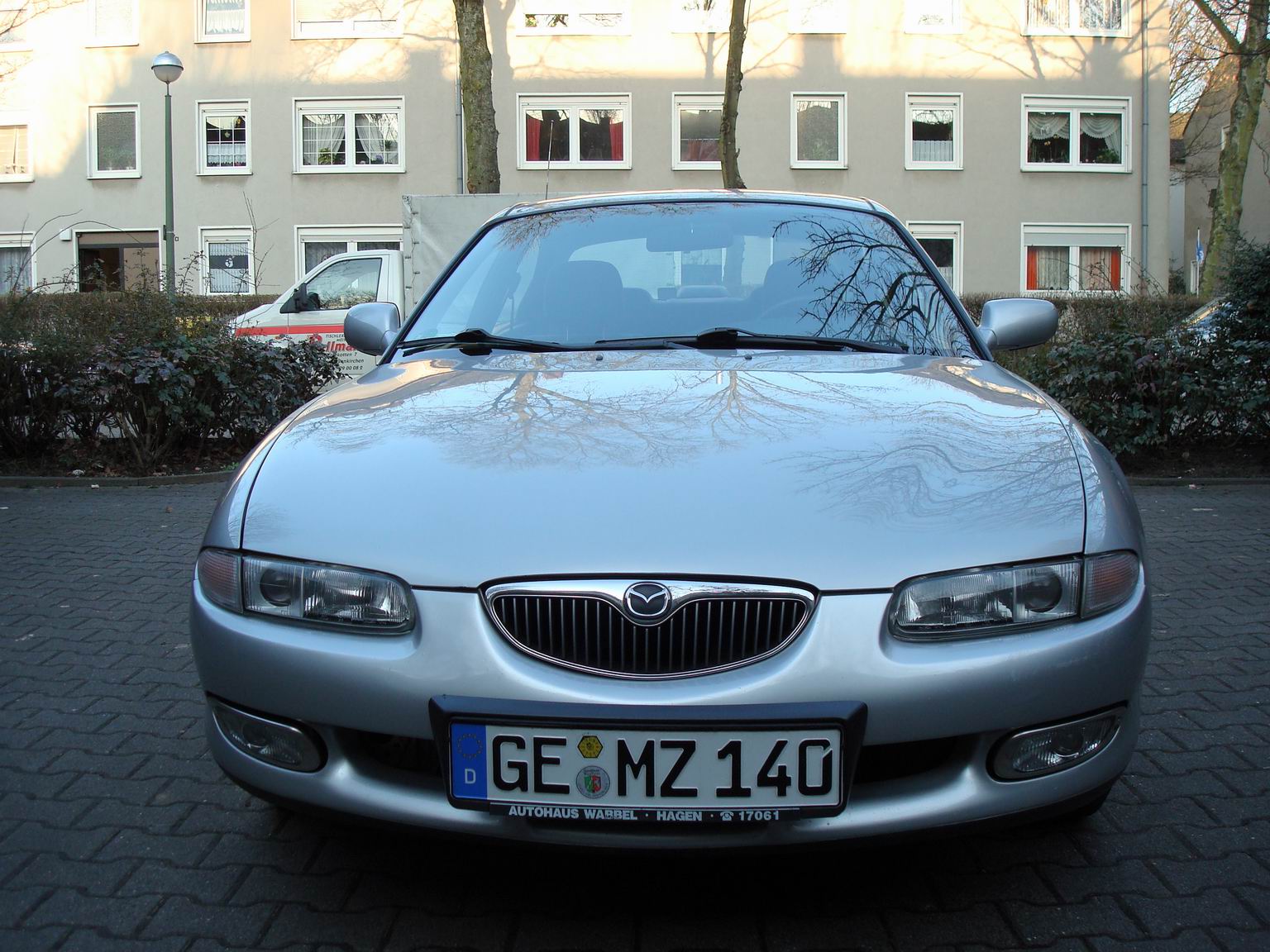

Alter: 42
Beiträge: 710
Auris II HSD (E180, 2013)
MX-5 1.6 (NA, 1991)
Kann man denn an irgendwas erkennen, wie trübe die Linsen schon geworden sind? Wenn die wirklich trüb sind, hilft ja keine Reinigung sondern nur Austauschen...

Alt 17.05.2009, 22:36   #38
Zachi
Benutzerbild von Zachi
Ort: Gelsenkirchen
Alter: 42
Beiträge: 710
MX-5 1.6 (NA, 1991)
Mh, da sehen meine aber noch besser aus, oder es liegt am Lichteinfall:

Alt 17.05.2009, 22:38   #39
Dein Auto ist auch ein paar Jährchen jünger.
Alt 17.05.2009, 22:38   #40
Zachi
Ort: Gelsenkirchen
Alter: 42
Beiträge: 710
MX-5 1.6 (NA, 1991)
ja, aber das Licht ist trotzdem mies
