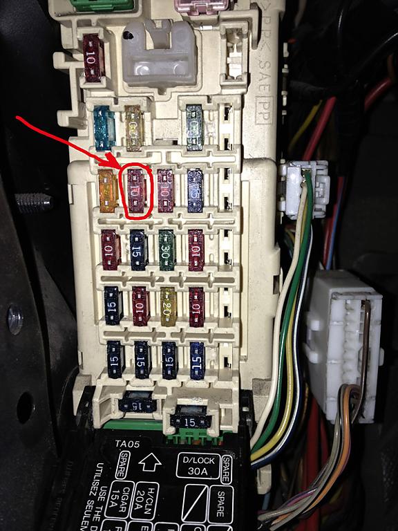

Die Sicherungen im Fahrgastraum (siehe Bilder) einzeln herausgezogen.
Als ich die 10A Engine herauszog, ging der Motor aus und die Lüfter im Motorraum an. Sobald ich die einstecke ist wieder Strom auf dem Armaturenbrett und die Lüfter gehen aus.
Hab aber keinen Plan, wofür Engine steht?

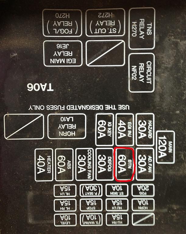

Den Deckel vom Sicherungskasten im Motorraum habe ich angeschaut ubd auch Fotografiert. Da steht BTN 60A. Was heisst das?

Also an "BTN" hängen laut 96er Betriebsanleitung:
  • Schlussleuchten
  • Innenleuchte
  • ZV
  • Fensterheber
An "Engine" hängen (bei mir laut Betriebsanleitung 15 A)
  • Motorsteuerung
  • ABS
Lt. 96er Verkabelungsdiagramm auch
  • Wegfahrsperren-Steuergerät
  • Airbagsensor
Geändert von -=LuX=- (26.09.2012 um 19:42 Uhr)
Alt 26.09.2012, 19:38   #33
Beiträge: 8.624
Der Name sagt es ja eigentlich schon: an der Engine-Sicherung hängen die Wegfahrsperre, die Kraftstoffpumpe, Motor- und Getriebesteuergeräte. Ohne diese kann der Motor definitiv nicht mehr laufen, auch wenn dann immer noch Spannung auf dem geschalteten Plus anliegt. Diese Sicherung liefert aber leider keine neuen Erkenntnisse.

Ich hab mich mal ne Weile mit Deinem Problem beschäftigt. Ich gehe mal jetzt von einem '93er Modell aus.
Du schriebst, dass der Motor beim ziehen der BTN Sicherung ausging.
Die folgenden Sicherungen befinden sich gemäß '93 Verkabelungsdiagramm hinter der BTN Sicherung (im Hauptsicherungskasten):

ROOM (Sicherungskasten im Fahrerfußraum)
ROOM 15 A - Hier passiert nix
DOOR LOCK (Sicherungskasten im Fahrerfußraum)
- Zentralverriegelung 1
D/LOCK 30 A - Hier geht der Motor aus
ob die Türleuchten bei gezogener OPENER Sicherung noch funktionieren.
Die Türleuchten gehen bei gezogener Sicherung OPENER 15A aus
Probier mal, ob die Blinker evtl. trotz gezogener TURN Sicherung funktionieren (jeweils bei Zündung auf IG1 und Zündung aus). Eigentlich reicht es schon zu wissen, ob die Blinker nach abziehen des Zündschlüssels auch weiter blinken...
TURN - Die Blinker gehen bei abgezogenen Zündschlüssel noch. Nur wenn ich die TURN Sicherung ziehe, gehen sie nicht mehr.
METER - Im Motorraum geht ein Lüfter an und zwar wenn ich vor dem Auto stehe der rechte Lüfter.
R.DREF - Diese finde ich nicht?
ENGINE 10 A - Hier geht der Motor aus und Armaturenbrett sind alle Lichter aus. Im Motorraum geht ein Lüfter an und zwar wenn ich vor dem Auto stehe der rechte Lüfter.
