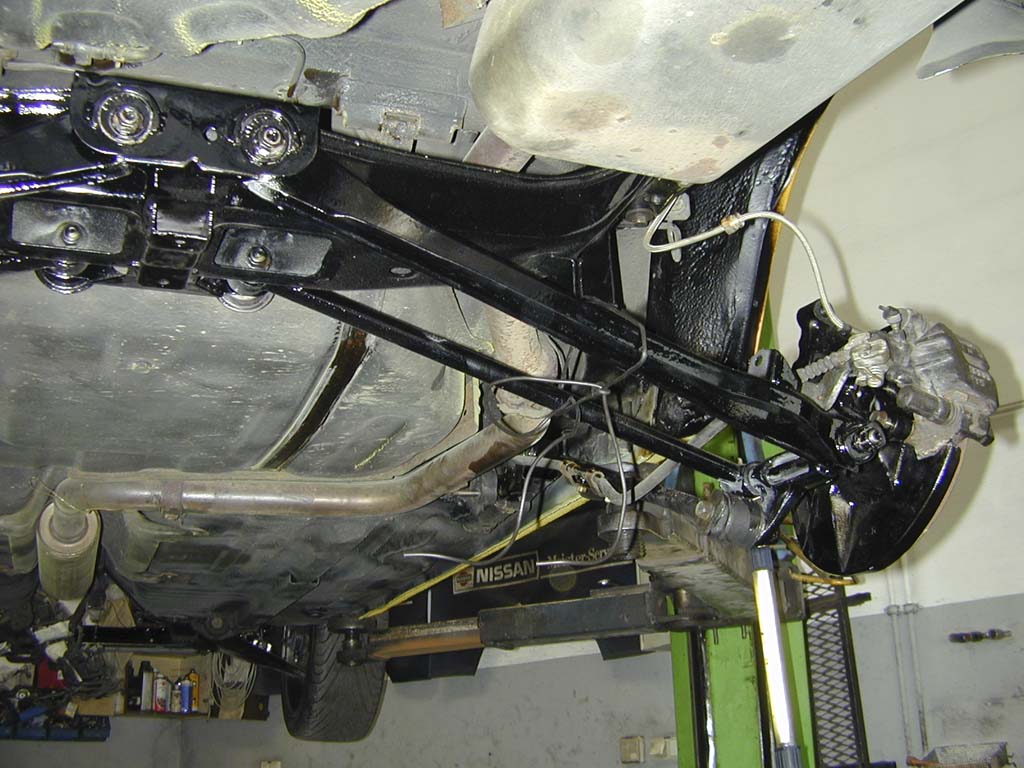

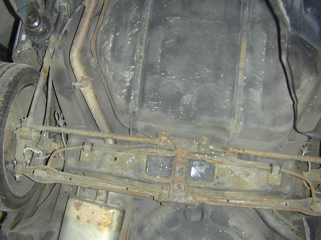

habe das schöne Wetter gut genutzt und die Hinterachse getauscht. Die alte war schon arg gealtert.Klicke auf die Grafik für eine größere Ansicht
Name:	HA altrost.jpg
Hits:	2371
Größe:	126,4 KB
ID:	4087(Was auf dem Bild gut zu sehen ist, FOX ESD, VSD aus Edelstahl - auch nicht mehr schön rostfrei.)
Die gebrauchte ist Trockeneisgestrahlt, grundiert, lackiert und Hohlraum konserviert.
Bei der Gelegenheit ist meine Koni-Eibach-Kombination auch gleich raus geflogen. Ich zwar 100% zufrieden damit aber man will ja mal was Neues probieren. Und da zurzeit keine Heckscheibe und ähnliches im Weg ist gestaltet sich der Umbau schon fast komfortabel.

Die "neue" Hinterachse wird von K-Sport gedämpft und von neuen Längslenkern geführt.
Hits:	2434
Größe:	135,4 KB
ID:	4089Klicke auf die Grafik für eine größere Ansicht
Hits:	2507
Größe:	142,4 KB
Der Vorteil beim Abbau der HA ist das man an Teile kommt die sonst nicht zu erreichen sind. Reinigen, Rost Vorsorge und konservieren sag ich nur.

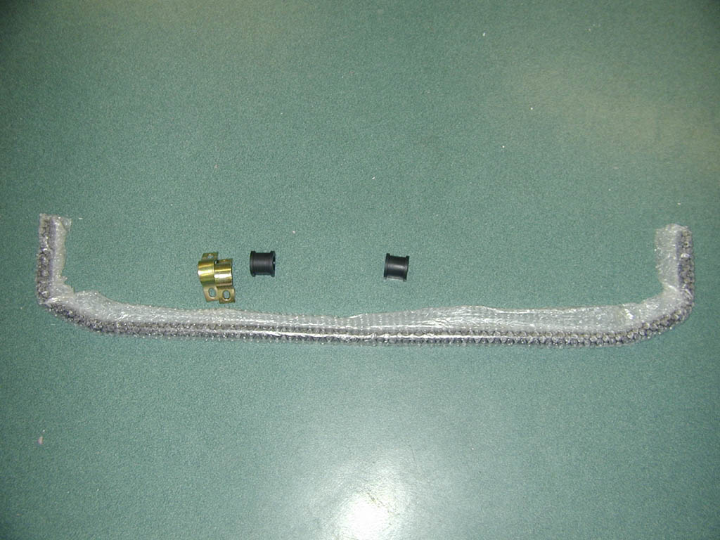

ich habe heut was vom Zoll geholt.Klicke auf die Grafik für eine größere Ansicht
Hits:	2275
Größe:	143,6 KB
ID:	4183 Man muss sich in den letzten Tagen mit soetwas beeilen, von wegen Euro, Griechenland und so.
Ein neuer Stabistab für die Hinterachse. Ist ein wenig stabiler als das Original. Wenn das Teil verbaut werden auch neue Koppelstangen montiert. Klicke auf die Grafik für eine größere Ansicht
