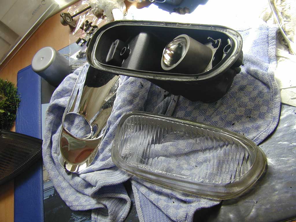

wie schon in einem anderen Fred geschrieben habe ich mal die Scheinwerfen zerlegt: 150°C, Umluft im Backofen, 15min - dann gehen die Gläser fast von selbst ab.
Auch am Kühlergrill konnte ich ein bisschen was schleifen Klicke auf die Grafik für eine größere Ansicht
Hits:	1313
Größe:	117,6 KB
Und das alles nur weil das Auto nochmal zum Lackmänchen zur Nacharbeit musste und dort irgendwie nicht fertig wird.
Ich glaube 5 Monate sind Rekordverdächtig.
Hits:	1724
Größe:	130,9 KB
