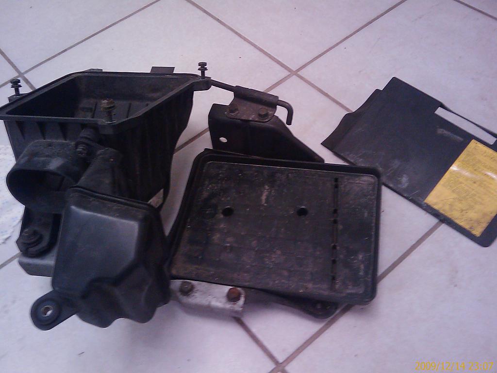

So dass Zeug hab ich ausgebaut.
Hits:	543
Größe:	73,1 KB
das wär einmal die Plastikwanne, und dann die eisenplatte drunter noch dass sind etliche cm die man spart damit eine 19,5 hohe Batterie reinpasst.

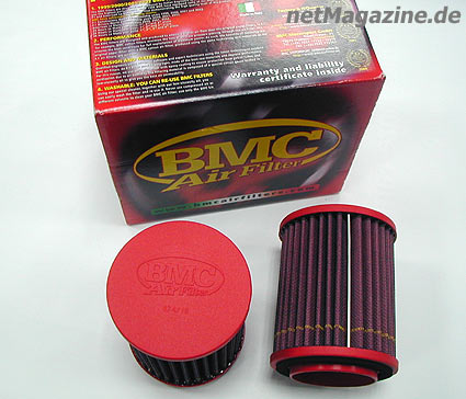

Je nach länge der Batterie musst du den unteren Deckel des Luftfilters auch demontieren und ggf. gleich komplett gegen einen Sportluftfilter tauschen
Hits:	489
Größe:	36,7 KB
so einen hab ich jetzt drin

den luffi würd ich nicht empfehlen da er dir nichts bringt, eher passiert das gegenteil, und von der legalität red ich erst gar nicht
