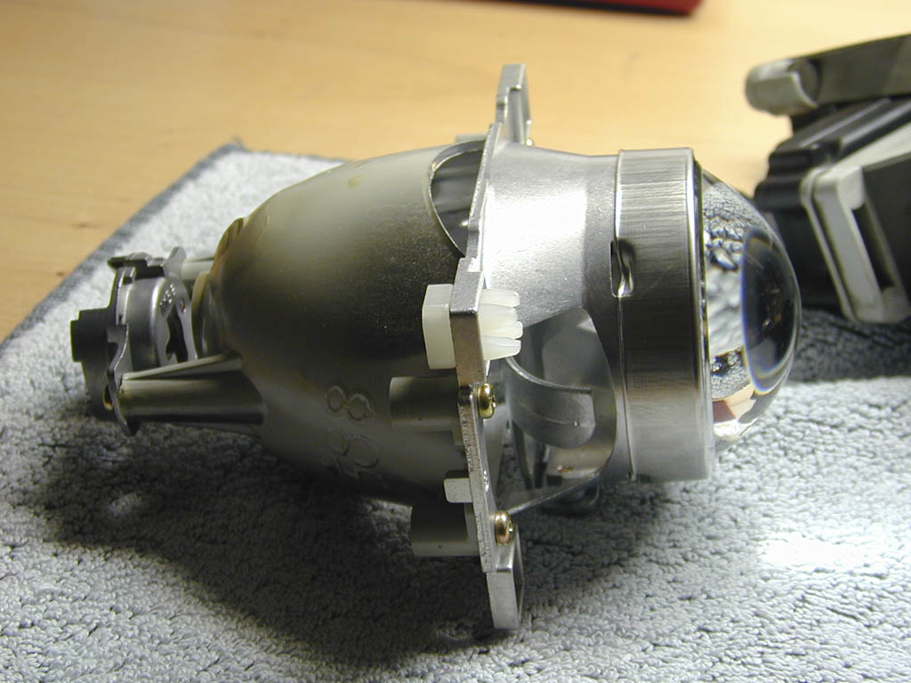

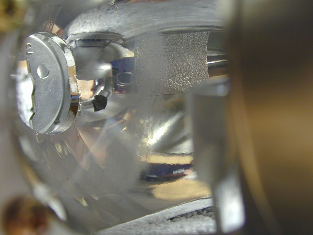

in den letzten Wochen ist es voran gegangen. Natürlich nicht ohne Probleme. Die Scheinwerfer habe ich zerlegt. Dabei viel mir erst etwas spät auf das der eine Reflektor schon sowas wie den "Grauen Star" hat Klicke auf die Grafik für eine größere Ansicht
Hits:	1570
Größe:	109,8 KB
ID:	4363, ich habe mir einen Serie 2 Scheinwerfer von wowan gekauft, danke nochmal, zerlegt und die Einheit getauscht Klicke auf die Grafik für eine größere Ansicht

ID:	4364 ist sehr einfach, eine Mutter und die Höhenverstellung halten das Teil. Morgen will ich die Scheinwerfer wieder zusammenbauen. Passenden Kleber habe ich von rossodiablo. Schauen wir mal.

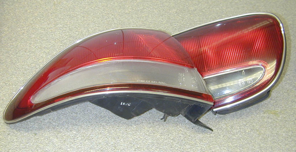

Die feine Chromumrandung meiner Rückleuchen ist auch wieder abKlicke auf die Grafik für eine größere Ansicht
Hits:	1558
Größe:	136,0 KB
ID:	4365 Klicke auf die Grafik für eine größere Ansicht
Hits:	1616
Größe:	133,0 KB

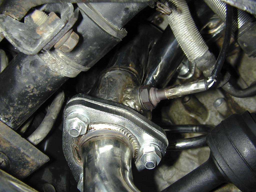

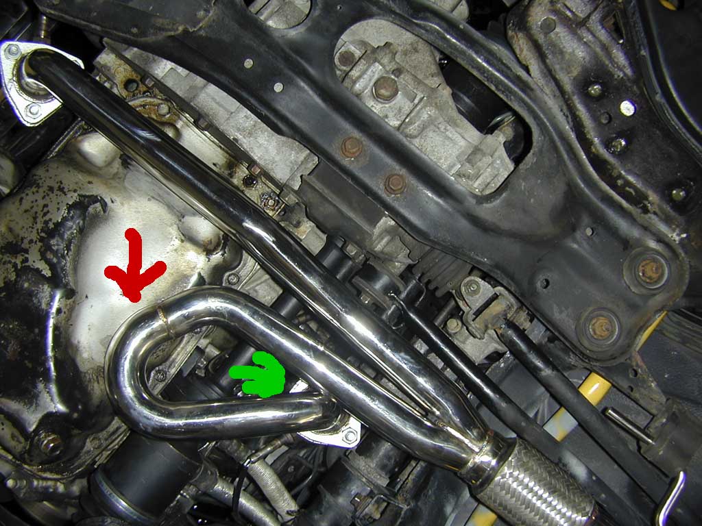

Der Fächer macht noch immer Probleme, der Lambdasondenanschluss wurde versetztKlicke auf die Grafik für eine größere Ansicht
Hits:	1614
Größe:	127,4 KB
ID:	4367 aber im weiteren Verlauf liegt ein Rohr noch an der Ölwanne an (roter Pfeil) und der Vibrationsdämpfer vom Hilfsträger muss weg (nicht im Bild), die Verarbeitung ist so schlecht das sich sogar die Rohre untereinander berühren (grüner Pfeil). Klicke auf die Grafik für eine größere Ansicht
Hits:	1650
Größe:	136,6 KB
ID:	4370 Das muss noch verändert werden. Wie so einige Passungen die noch nicht schön sind.

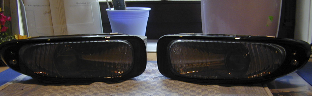

Hier mal ein Bild von den Neblern: Klicke auf die Grafik für eine größere Ansicht
Hits:	1649
Größe:	107,7 KB
ID:	4371 Die haben jetzt schwarze Ränder bekommen.

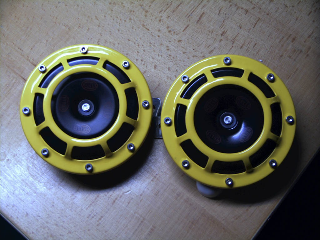

wieder ist eine Woche vorbei. Die Hupen sind fertig Klicke auf die Grafik für eine größere Ansicht
Hits:	1540
Größe:	122,7 KB
ID:	4403, jaja ich weiß, warum Edelstahlschrauben und Wunschfarbe - wer geht schon 2cm ans Auto ran und sieht so etwas?

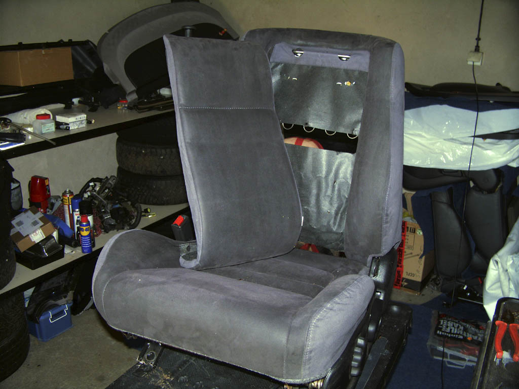

In die Sitze bekommen noch eine Sitzheizung. Ich habe mich durch die Ledersitze so daran gewöhnt. Dann kann ich auch gleich mal alle Verbindungen nachbiegen und ziehen. Klicke auf die Grafik für eine größere Ansicht
