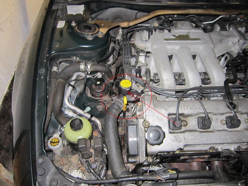

So, nun habe ich jeden Tag den Kühlwasserkreislauf entlüftet und nachgefüllt.
Siehe Bild: Hier aufgedreht und jedes Mal nach erkalten des Motors war der Füllstand zu niedrig. Man kann regelrecht zusehen, wie das Wasser langsam absackt. Ausgleichsbehälter ist nun auch voll.
Könnte da mal jemand bei sich aufschrauben, ob das so muss? Ansonsten kann ich mir irgendwie auch vorstellen, dass das Kühlsystem sich nach der Ausdehnphase nichts mehr aus dem Ausgleichsbehälter zurückholt. Ich hatte bisher nie Probleme mit dem Kühlsystem - dieses ist auch komplett drin geblieben. Also was Kühler, Schläuche usw. betrifft.
Dort muß immer voll sein, sonst hängen die Kühlmitteltemperatursensoren in der Luft. Ist so ziemlich das erste was man bei Leerlaufproblem schecken sollte.
Wenn du beide Kühlerverschlußdeckel ab hast und du füllst in den auf der Beifahrerseite Kühlmittel ein, dann läuft es in dem Augenblick wo das System voll ist bei dem an der Batterie raus.
Beim abkühlen holt sich das System über den Einfüllstutzen der Batterieseite Kühlmittel zurück. Der Deckel hat ein Unterdruckventil und ich würde den sicherheitshalber tauschen bei solchen Problemen oder dieses Ventil prüfen.

Ahh danke für die Bestätigung euch beiden. Der Deckel am Kühler (Batterieseite) ist aber, wie ich denke, nur ein Überdruckventil mit ner Feder. Bei Überdruck wird das Ventil im Deckel zusammengedrückt und macht dann den Bypass auf zum Vorratsbehälter. Oder irre ich mich hier?
Was mich echt wundert, wenn ich beim Einfüllstutzen im obigen Bild immer nachfülle und ne Zigarettenlänge abwarte, dann kann ich gleich wieder nachschenken
Wo läuft denn die ganze Brühe hin, frage ich mich...
