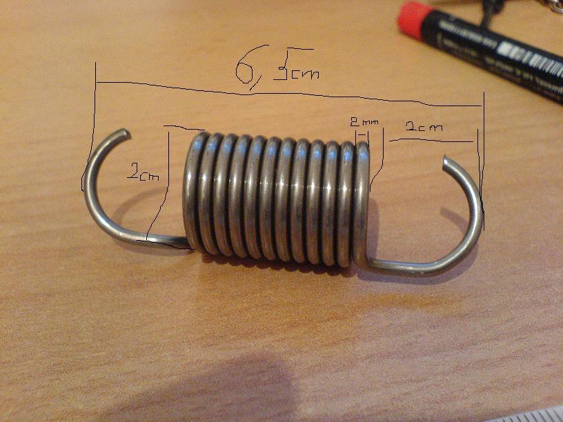

Ich weis nicht ob das jemand von euch schon mal hatte, aber mir sind die Federn unter dem Fahrersitz gebrochen.Das heist die sitzfläche sackt jetzt sehr stark durch. es sind nicht alle gebrochen. aber es hat gereicht das sie nun ausgeleiert sind... Ich suche verzweifelt nach ersatz, werde aber nicht fündig. es handelt sich um Zugfedern die einen Rahmen halten praktisch die sitzfläche. Ich poste mal ein Bild. weis jamand ob der X6 auch sowas hat ??? weil kein mensch hat solche federn hat, nicht mal mazda!!

Versuche es mal dort:
http://www.federnwerk.de/produkte.html
Bei der Gelegenheit kannst du den Sitz dann auch gleich besser anpassen.

Wie meinst du das jetzt ANPASSEN ??

Naja, straffer oder eben weicher.
Wenn es auffällt, das am Sitz Federn fehlen, sollte man evtl. etwas damit beeinflussen können. Obwohl das eher von der Polsterung vorgegeben wird.
Wie auch immer, schau dort einfach mal, ob du solche Federn bekommst. Da sie "nur" für die Sitze sind, sollten annähernde Federeigenschaften wohl reichen.
Am Besten ist du rufst die dort mal an.

So hab nun welche bei www.baer-federn.de gefunden.
für 2,50€ incl Mwst habe ich welche bestellt. die sind um 2 mm kürzer und 2 mm kleinerer durchmesser, das heist dass sie etwas straffer sein werden, was ganz gut ist. ich hab aber noch ein problem an meinem sitz. er hat ein gewisses spiel in der höhe. also wenn er ganz runter gefahren ist, wackelt nichts, ebenso wenn er ganz oben auf anschlag ist. stelle ich die höhe jedoch irgendwo in die mitte ein, so wackelt er hin und her. woran könnte es liegen ?? zähne vom motor schon verschlissen oder so ?
