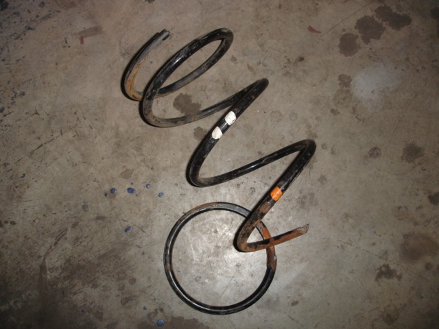

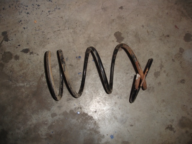

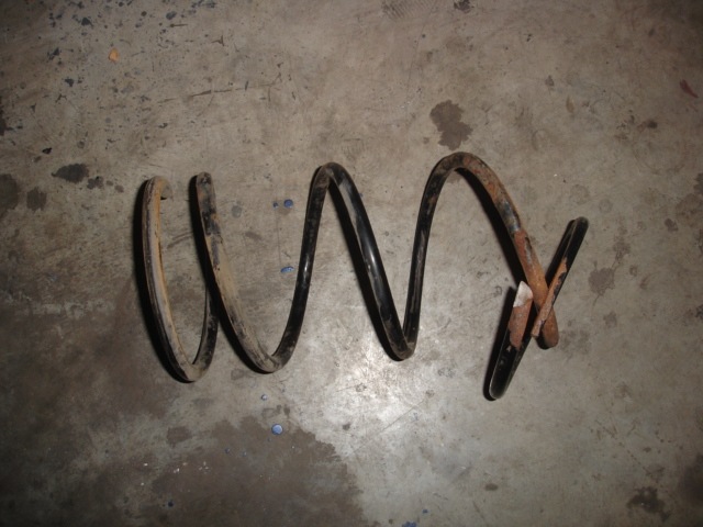

Hallo Jungs,
So sieht meine gebrochene feder aus.
Gruß Waldi

Alt 30.12.2006, 18:31   #10
Christian Lenz
Registriert seit: 28.08.2006
Ort: Gladbeck
Alter: 61
Beiträge: 438
VW T-Roc, Bj 2024
Hallo Wadi,
genauso sahen meine Federn auch aus. Vielleicht ein bischen weniger Flugrost, aber auch die unterste Windung abgebrochen.
Da war der Xedos unfreiwillig 3 cm tiefer gelegt. Andere bezahlen viel Geld dafür . Als ich das sah, war ich echt dankbar, dass der Xedos dabei nicht sofort die Grätsche gemacht hat. Bin damit noch 1000 km in Urlaub gefahren, ohne es zu wissen.
Moin Moin
Volvo V40 D3
150 PS, 5 Zyl. Diesel
