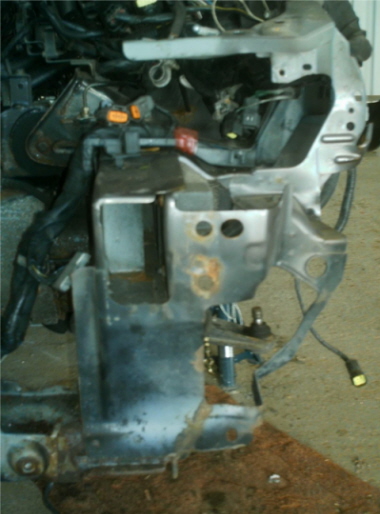

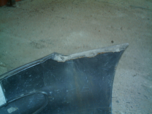

das ist ne schöne fummelarbeit, besonders wenn das auto schon etwas älter ist. ( rost z.B. )
hab meine alte gerade abgebaut und wie es so ist gleich 2 Muttern incl. bolzen abgedreht.
aber nun zu deiner Frage: je 3 Muttern ( Schlüssel 14 ) sind im Bereich unterhalb der Scheinwerfer zur Automitte zu ( sehr gut zum rankommen ), dann ist eine Schraube ( 8 ter schlüssel ) unterhalb des Blinkers genau an der Ecke vom kotflügel und dann hast du noch 2 ( 8 ter ) jeweils zwischen kotflügel und stosstange seitlich . An die kommst du vom radkasten aus ran.
wenn du willst kann ich dir ja mal ein paar bilder machen

Hier die Bilder mit Erlaubnis von atlantic:
