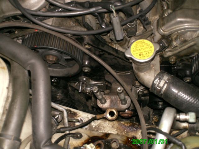

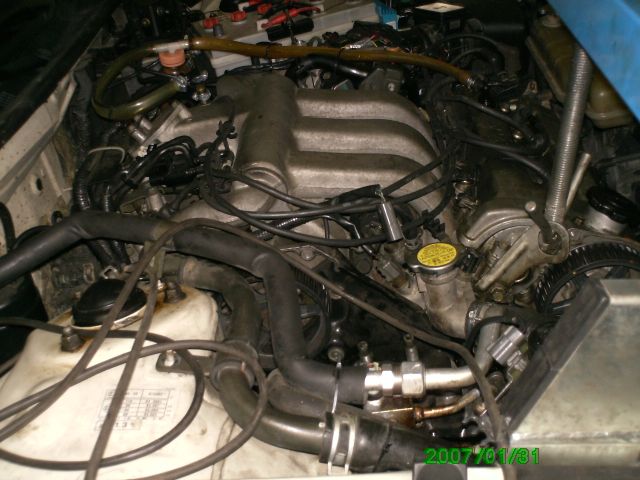

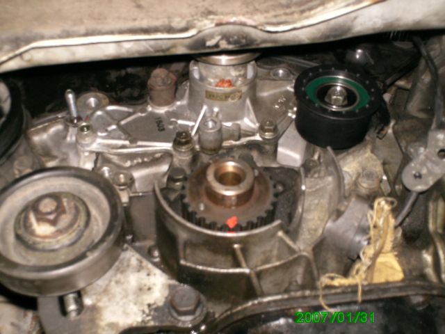

Ich habe Bilder gemacht, die auch nicht viel zeigen, weil der Job eigentlich so "schlicht" ist.
